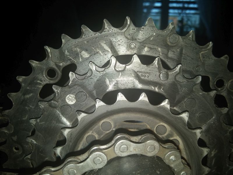

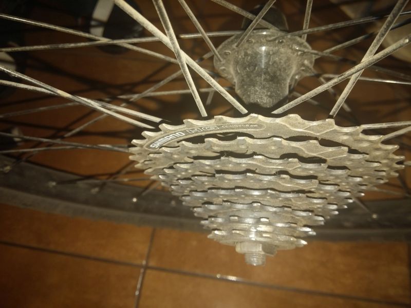

Znicz_sc Napisano 2 Maja 2016 Napisano 2 Maja 2016 Witam, proszę o pomoc w dwóch kwestiach. Pierwsza to opinia tarczy przednich i kasety. Czy nosi już ślady zużycia? Stan licznika 1 tys km. Niestety napęd chodzi coraz głośniej, również czasami potrafi przeskakiwać (przerzutki były regulowane). Łańcuch był wymieniany po ok 500 km, czyszczenie i smarowanie jakieś 200 km temu. Druga sprawa to koła prowadzące. Posiadam takie jak w poniższym linku, Shimano. One chyba najgłośniej pracowały stąd postanowiłem je zdemontować. Moje pytanie czy powinny one zostać nasmarowane wewnątrz tam gdzie tulejki i te metalowe blaszki? Jeżeli tak to czym najlepiej? Jakiś smar techniczny? Nie będzie za bardzo takowy łapał brudu? Posiadam tylko olej teflonowy FinishLine Dry ale chyba nie będzie odpowiedni. Kolejna sprawa to kierunek ich montażu. Niestety nie ma na nich żadnych oznaczeń. Wydają się symetryczne ale czy mimo wszystko może jest istotny ich kierunek obrotu? https://www.centrumr...imano,2335.html Z góry dzięki za odpowiedź.
Mod Team Puklus Napisano 2 Maja 2016 Mod Team Napisano 2 Maja 2016 Korba jest dobra, kaseta tez wygląda ok, choć pod dziwnym kątem to robiłeś, nie wiem po co. Jak masz taki dokładnie set jak na zdjęciu to nie dobrze Jedno ma być centrujące, z metalową tulejką osadzoną w plastikowym kółeczku, ono ma być na górze, nie jest kierunkowe a dolne jest kierunkowe, jest napinające. Ma być zamontowane poprawnie. Tulejki w środku nasmaruj smarem stałym i to powinno wystarczyć. Nie smaruj blaszek.
