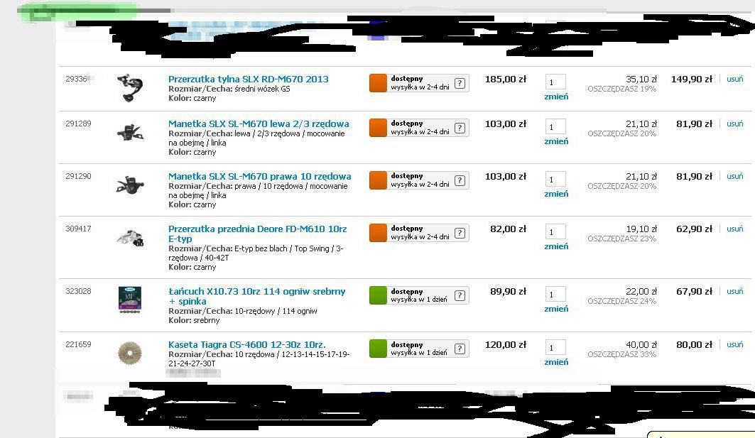

Daw_id012 Napisano 29 Kwietnia 2016 Napisano 29 Kwietnia 2016 Witam otóż składam rowerek i mam pytanie czy ten napęd jest w porządku ? Jeżeli nie moglibyście mi pomóc co zmienić? I mam takie pytanie,czy jak zmieniam obie przerzutki i kasete tył z łańcuchem to kasete przód też muszę zmienić ? Screen napędu w załączniku
Daw_id012 Napisano 29 Kwietnia 2016 Autor Napisano 29 Kwietnia 2016 A do napędu jakieś zastrzeżenia uwagi?
GTZaskar1991 Napisano 29 Kwietnia 2016 Napisano 29 Kwietnia 2016 Przerzutka SLX i kaseta Tiagry (to jest kaseta szosowa, a nie MTB) można kupić taniej o 40 zł każde. Tylną XT widziałem za nawet 159 zł. Proponuje kasetę cs-hg50-10 za około 100-110zł, byle nie hg62, bo jest prawie 100 gram cięższa.
turysta Napisano 29 Kwietnia 2016 Napisano 29 Kwietnia 2016 GTZaskar1991 a może autorowi tematu bardziej odpowiada ze stopniowanie tej Tiagry. To że szosowa to w niczym nie przeszkadza, będzie działało.
GTZaskar1991 Napisano 29 Kwietnia 2016 Napisano 29 Kwietnia 2016 Zgadza się, nie wiem czy on jest tego świadomy. Ale raczej na to wygląda, przypadku 3rz kasety nawet 28T-34T, 2rz to 34-36T. Ale nawet jeśli, to ta Tiagra ciężka ... a może nie, 330 gram jest ok. Ale ja bym szukał DA 7800/7900 używki za 100-150 zł z przebiegiem 1000km do 3 rzędów, 150 gram lżej w stosunku do Tiagry i 200 g w stosunku do SLX/Deore.
derwisz Napisano 29 Kwietnia 2016 Napisano 29 Kwietnia 2016 Manetki SLX nie mają żadnego sensu, bierz albo deore, albo xt, w zależności od zasobności portfela. Przy czym bardziej opłaca się dołożyć do xt, nawet jeśli miałbyś przerzutki wziąć obie deore. Chodzi o to że manetki alivio/deore/slx to technologicznie to samo, podczas gdy xt dzielą technologie z xtr'em
