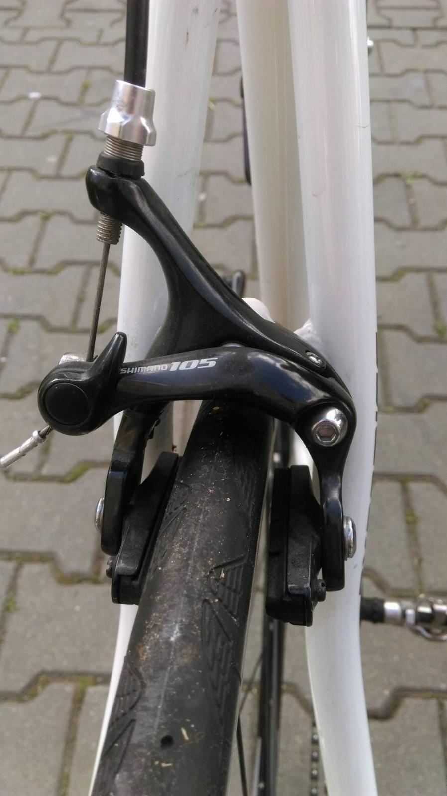

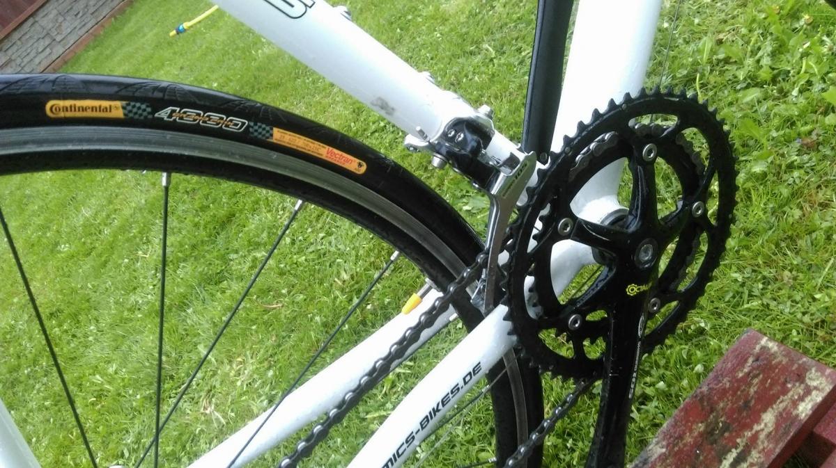

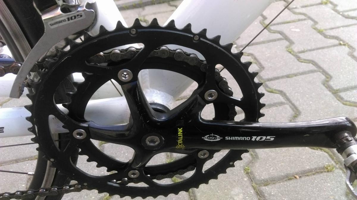

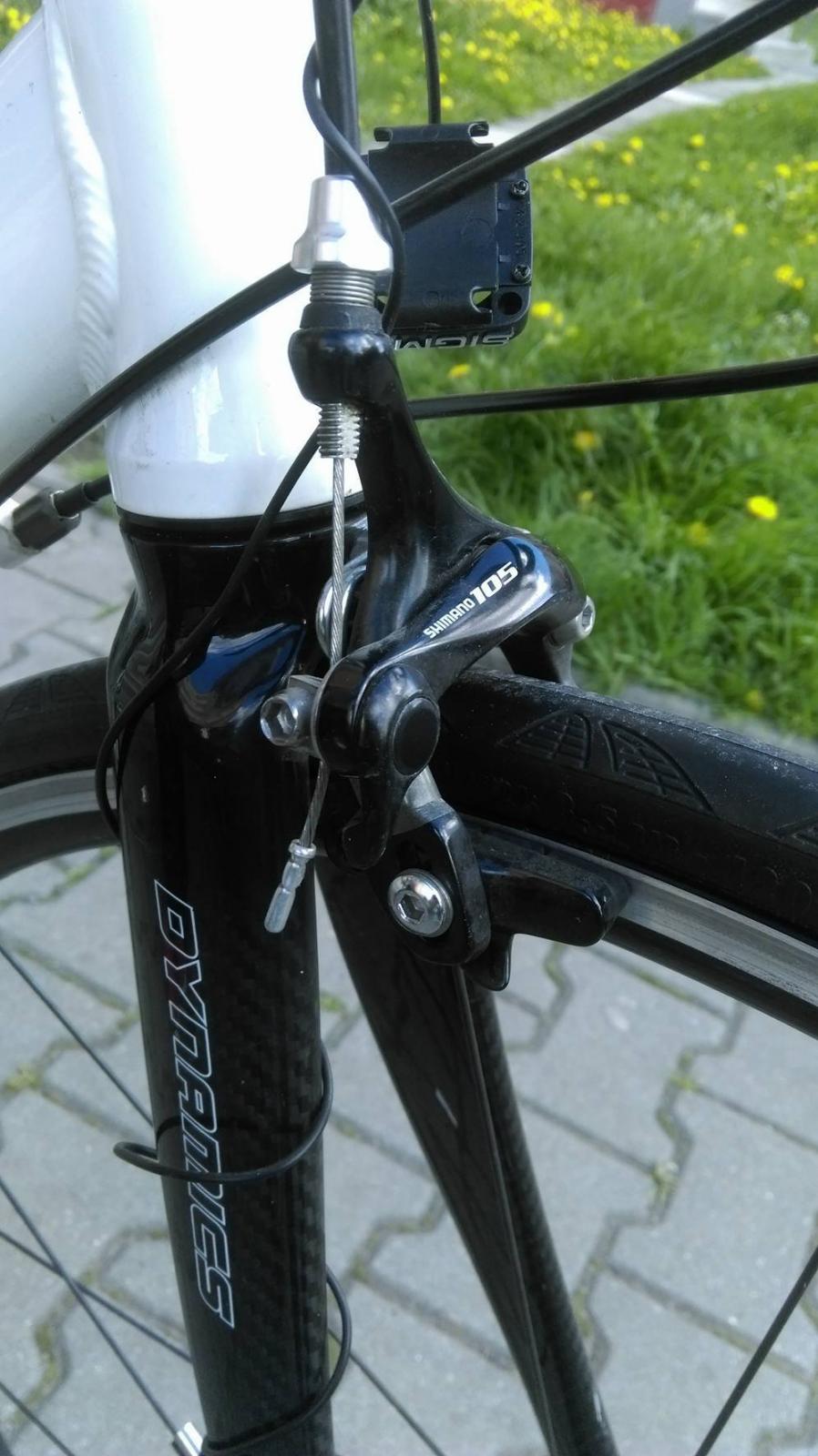

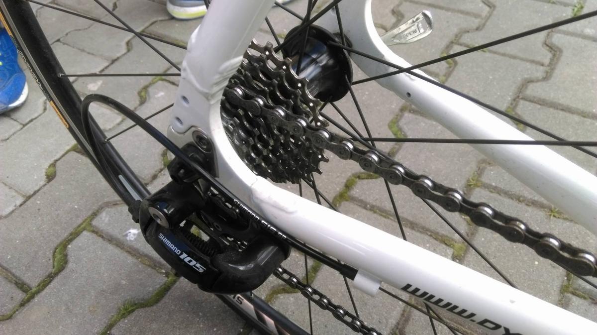

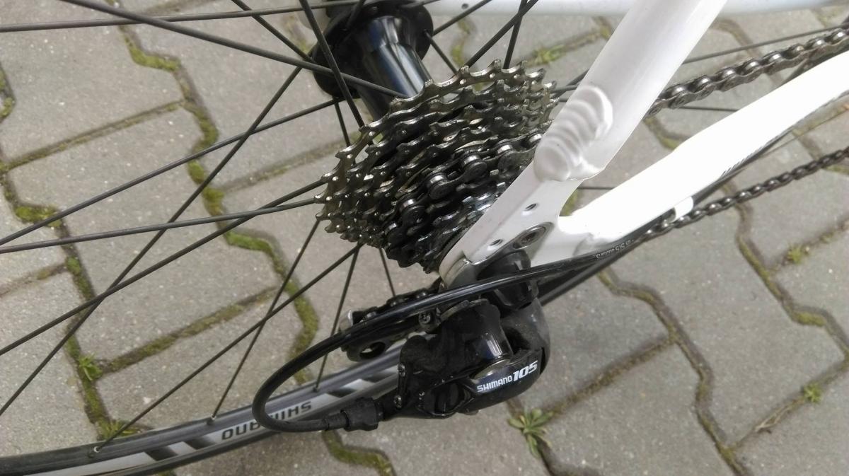

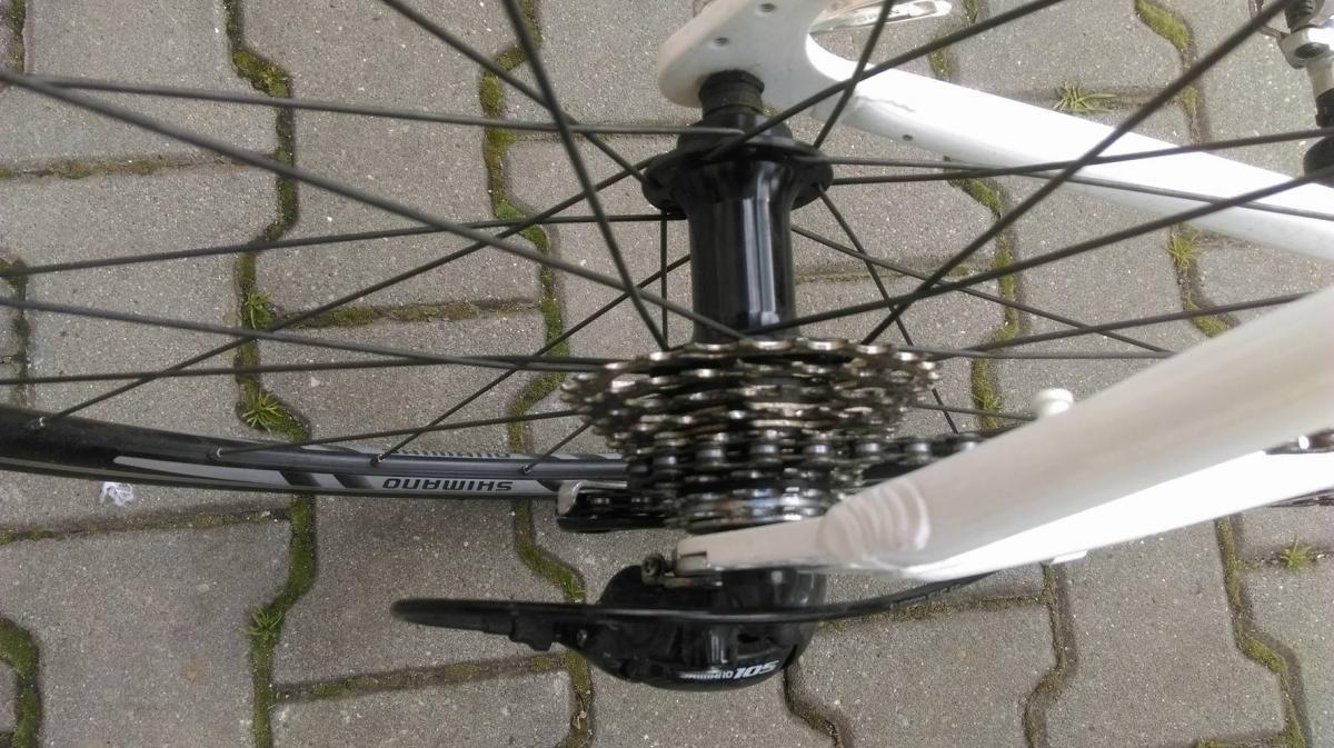

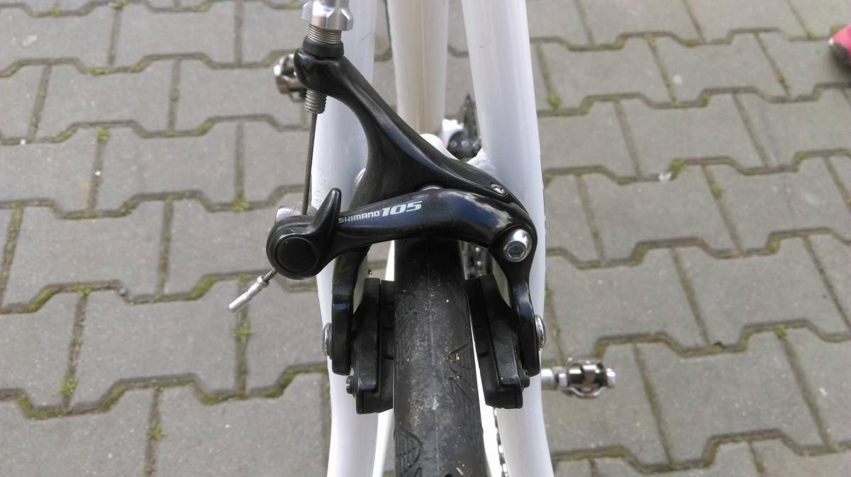

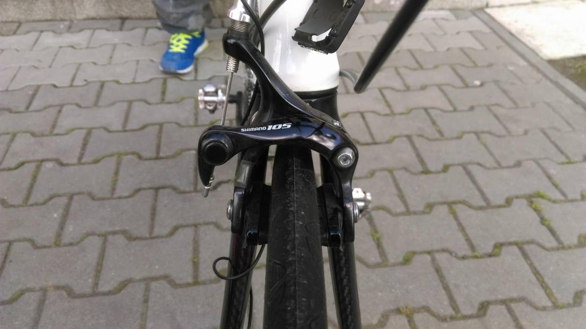

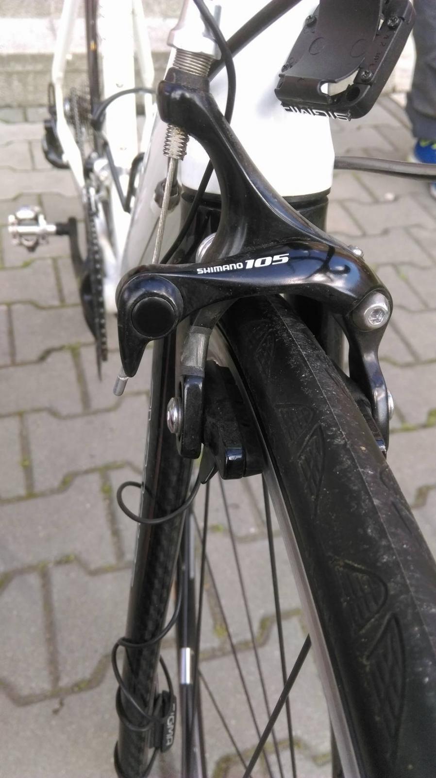

dostałem na e-mail więcej zdjęć i nie widać żadnych uszkodzeń, nie jestem pewny co do wielkości ramy? 62cm dla wzrostu 200cm? Możecie doradzić czy warto inwestować w taki rower? Z tego co się orientuje Shimano 105 to dobra grupa osprzętu. Cena z wysyłką to 1200zł. Napęd na zdjęciach wygląda naprawdę na niezniszczony.
Tak niską cenę, za rower w tak dobrym stanie chyba tylko tłumaczy to, że rower faktycznie przywieziony z Niemiec i ktoś go dostał lub kupił za grosze. Jak faktycznie nie ma wad ukrytych i rozmiar ramy jest dobry (a powinien) to będzie to bdb zakup. Kaseta powinna przyjąć nowe łańcuchy bez problemu, opona przednia jest jak nowa, przerzutka tylna prawie nie ma rys, tarcze w korbie jak nowe, rower ma myślę gdzieś 1500-4000 km, zostaje dokładnie obejrzeć ramę, szczególnie przy główce (czy nie ma "pionowych" pęknięć na niej u góry i u dołu). Dobrze będzie jak wkleisz wyniki z kalkulatora to geo ramy znajdziemy.
