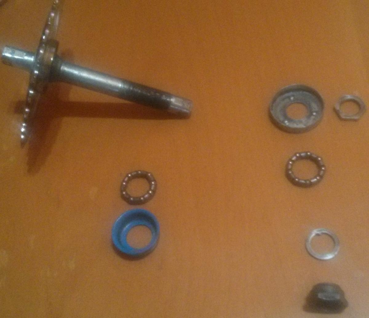

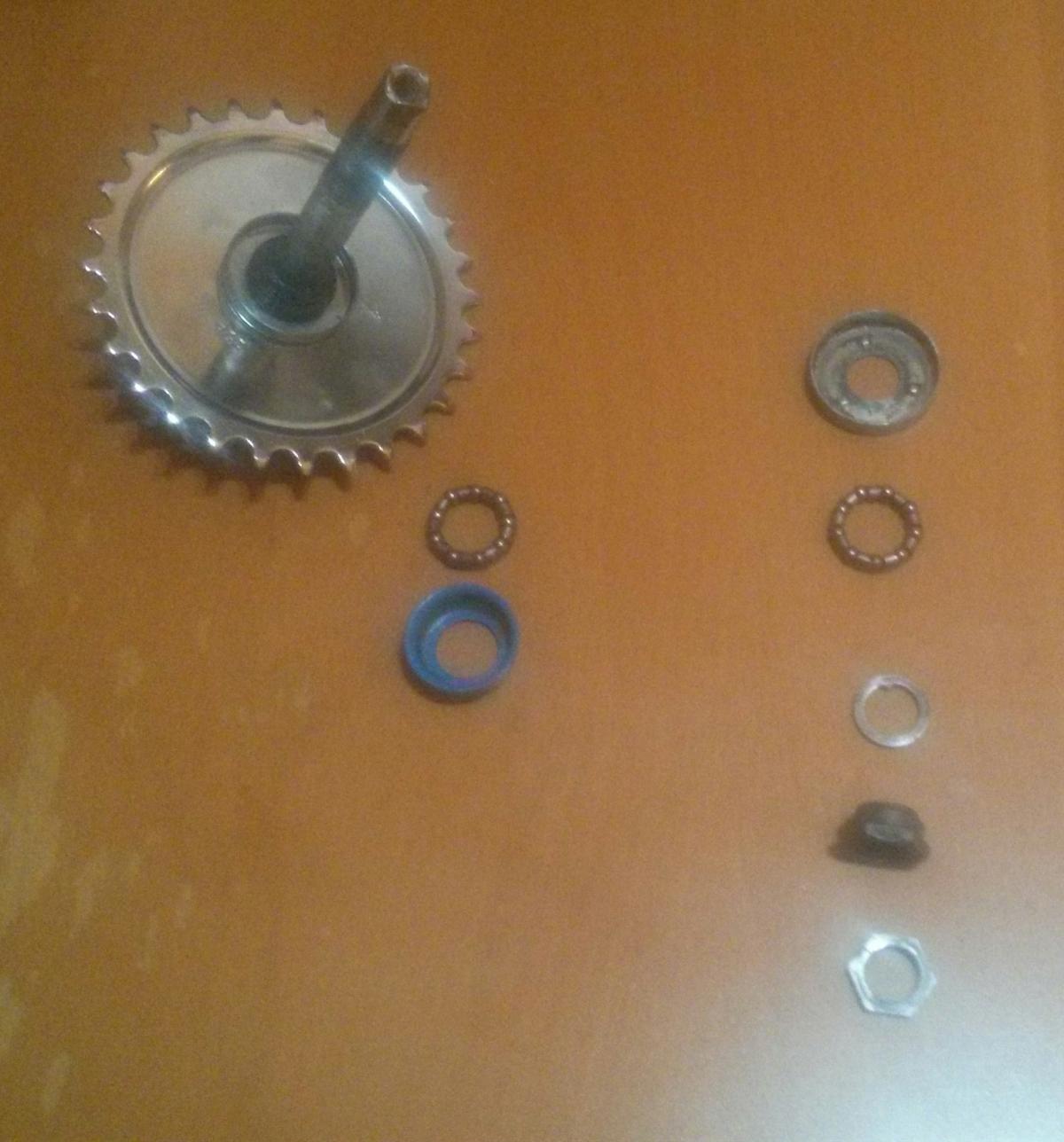

Witam,
na załączonych zdjęciach jest suport od starego (~15 lat?) roweru dziecięcego.
Po lewej:
- ośka z zespoloną zębatką, wzdłuż ośki jest nagwintowany otwór na podkładkę z zębem
- łożysko,
- misa.

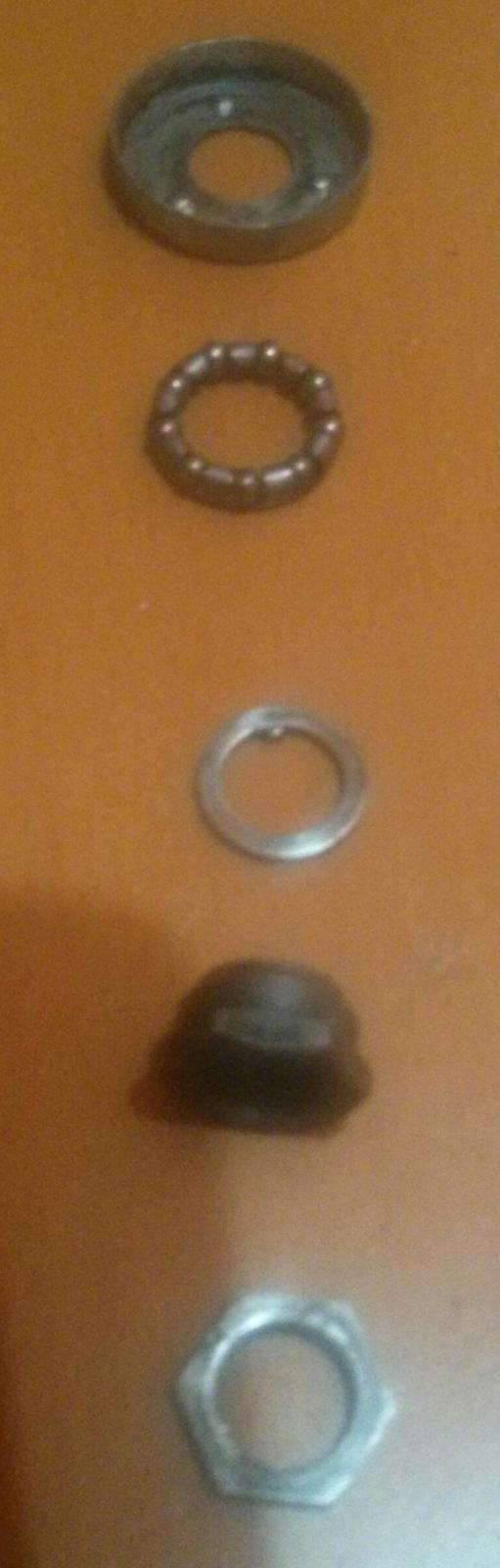

Po prawej:
- osłona,
- łożysko,
- podkładka z zębem od środka,
- nakrętka/stożek w którym chodzi łożysko,
- sześciokątna nakrętka
I teraz moje pytania:
- Czy przypadkiem nie brakuje jednej misy dla łożyska w tym zestawie ?
- Jaka powinna być kolejność skręcenia prawej strony ?
Z góry dziękuję za podpowiedzi :)
Brakuje jednej miski. Może jest nabita w mufie?
Kolejność lewej strony (zakładam że miska jest nabita) : łożysko, stożek nakręcany, podkładka z zębem, nakrętka kontrująca, osłonka.
Prawa strona (przy zebatce) powinna być złożona w kolejności : zębatka, podkładka, stożek, łożysko i wsunąć oś w mufe. Oczywiście miska wcześniej wbita w mufę.
Na zdjęciu widzę, że stożek masz już nakręcony na oś więc pozostaje nałożyć łożysko i wsunąć oś w mufę.
Super, dzięki za odpowiedź.
Misa już się znalazła, to teraz złożyć wg kolejności, którą opisałeś.
pzdr
