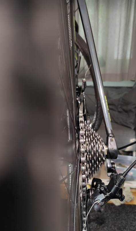

  1. @Mihau_ chyba trochę tak, założyłem korbę 4700 i też było takie lekkie wychylenie łańcucha. Dzięki za info.
  2. @Mihau_ niestety podkładki nie ma, zmierzyłem suwmiarką i korby mają te same wielkości osi. Wygląda to tak jak w załączniku (przód najmniejsza / tył największa tarcza). Jak się kręci to czuć opór, że nie jest idealnie.
  3. suport to BB-RS500-PB, który do obu korb pasuje. Też mi się wydaje, że tak jak piszesz to powinno być kompatybilne. Jak kręcę i patrzę na łańcuch to wy wygląda to tak jakby właśnie korba wystawała o ten 1-2 mm i kosiła łańcuch. Hak / tylna przerzutka prosta, na korbie 4700 działało bez zarzutu. Brałem pod uwagę to, że może to być kwestia złego łańcucha... Chyba, rozbiorę i jeszcze raz złożę, może coś niedokładnie zrobiłem/niedocisnąłem bo nie mam innego pomysłu.
  4. Próbuję ożenić taki zestaw: - przerzutka przód fd-4700 (linia łańcucha 43,5) - korba przód fc-rs510 46036, 2x11 (linia łańcucha 43,5) - przerzutka tył: grx rx400 (2x10) - kaseta tył: CS HG 500-10 (bębenek pod 11s, ale z podkładką) - łańcuch CN-4601 / 10s / 116 ogniw (kierunek lańcucha zachowany) Wcześniej miałem korbę Tiagra 4700 50-36. Jak to złożę, to generalnie ładne zmienia przerzutki, nie zrzuca poza, nie obciera, etc. Problem jest taki, że mi delikatnie kosi łańcuch o 1-2 milimetry - widać i czuć jak się kręci. Ma ktoś pomysł co należałoby zrobić / wymienić, aby rozwiązać problem koszenia łańcucha? Zdaję sobie sprawę, że łącze korbę 2x11 z resztą 2x10, ale z tego co czytałem kilka miechów temu (nie zapisałem linków 😕 ) to idzie to połączyć.
