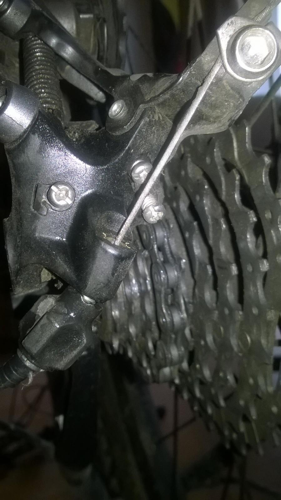

mansi Napisano 4 Kwietnia 2016 Napisano 4 Kwietnia 2016 Albo jestem ślepy albo nie widze na mojej przerzutce oznaczeń śrub H i L. Czy ktoś pomoże je zidentyfikowac ze zdjęcia?
mansi Napisano 4 Kwietnia 2016 Autor Napisano 4 Kwietnia 2016 Domyślam się że o te śruby chodzi- ale która jest H a która L ?
alagor96 Napisano 4 Kwietnia 2016 Napisano 4 Kwietnia 2016 Jak nie wiesz takich rzeczy, to sprawdź, zamiast pytać na forum. Zrób dwa obroty jedną ze śrub i zobaczysz gdzie idzie przerzutka, potem dwa obroty z powrotem. Zagadka rozwiązana, przerzutka w stanie, jak przed operacją.
zekker Napisano 4 Kwietnia 2016 Napisano 4 Kwietnia 2016 Tylko to zadziała jedynie na skrajnych przełożeniach. Na środkowych zębatkach efekt będzie zerowy.
SlezaFanatic Napisano 4 Kwietnia 2016 Napisano 4 Kwietnia 2016 Domyślam się że o te śruby chodzi- ale która jest H a która L ? Na zdjęciu widać że między srubami masz wytłoczone literki...
