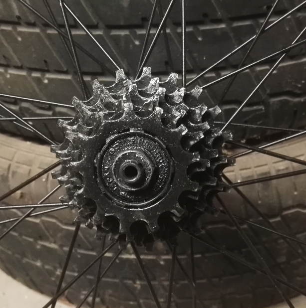

Wienio373 Napisano 28 Marca 2016 Napisano 28 Marca 2016 Witam Potrzebuję waszej pomocy w identyfikacji napędu, nie do końca wiem co to jest, kaseta czy wolnobieg. Prosił bym też o opis ewentualnie jakieś zdjęcie klucza jakim mam odkręcić to ustrojstwo Napęd chyba jest już zużyty, może doradzicie jakiś zamiennik tej zębatki. Dodam że rower jest bardzo stary, jest to chyba jakiś kettler. Załączam zdjęcie.
talento259 Napisano 28 Marca 2016 Napisano 28 Marca 2016 Nie jest to przypadkiem kaseta, w której rolę nakrętki pełni ostatnia zębatka? Wtedy odkręcasz to dwoma bacikami.
piciu256 Napisano 28 Marca 2016 Napisano 28 Marca 2016 skoro rower stary to wolnobieg, klucz do wolnobiegu się nazywa takie narzędzie do odkręcania ale pewności nie mam- może być coś niestandardowego ale na zdjęciu nie widać bo brudno tak wogóle to wygląda to jak niekompletna kaseta
Wienio373 Napisano 28 Marca 2016 Autor Napisano 28 Marca 2016 Typowy klucz do wolnobiegów i kaset posiadam ale nie pasuje do tego ustrojstwa , jeden bacik mam, dwoma nie próbowałem. Czemu twierdzisz, że jest niekompletna ? Zrobiłem na niej około 1000km i nic się nie rozpadło
piciu256 Napisano 28 Marca 2016 Napisano 28 Marca 2016 no nie wiem, na zdjęciu wygląda to trochę jakby ostatnich koronek i nakrędki nie było, a to ustrojstwo trzymało się jakąś magiczną mocą
gtb Napisano 28 Marca 2016 Napisano 28 Marca 2016 To jest kaseta starego typu . Najmniejsza zębatka jest nakręca bezpośredni na bębenek http://velobase.com/ViewComponent.aspx?ID=96639ec2-0a2c-4f98-8dff-4576a99d5a66&Enum=110 . Musisz odkręcić najmniejszą zębatkę i resztę ściągniesz jak standardową kasetę - tak jak napisał @@talento259 na 2 baciki.
Wienio373 Napisano 28 Marca 2016 Autor Napisano 28 Marca 2016 Okey, dziękuje za rady, jutro skonstruuję drugi bacik i spróbuje odkręcić, najmniejszą zębatkę kręcić w lewo, dobrze myślę ? I co dalej dostanę taką 6 rzędową nową w sklepie ?? Jakiś link może ktoś podrzuci ? Przepraszam za źle opisany temat, dopiero teraz wczytałem się w regulamin, więcej tego błędu nie popełnię, nie widzę możliwości edytowania.
