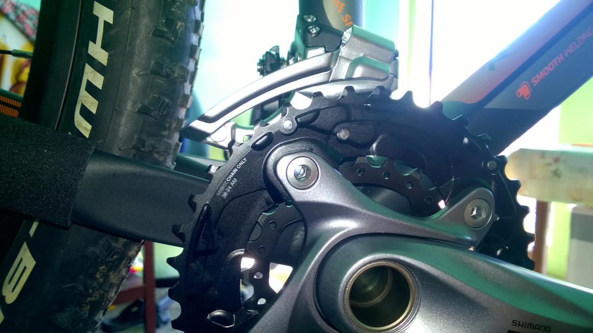

samuel87 Napisano 2 Kwietnia 2016 Autor Napisano 2 Kwietnia 2016 Mam mały problem z ustawieniem przedniej przerzutki deore m615 dwurzędowej .ustawiłem ją równolegle i powyżej 2 mm od dużej zębatki jak na zdjęciu i po podpięciu linki do przerzutki i próbie wrzucenia na 2 bieg łańcuch się zakleszcza i nie chce wejść na dużą zębatkę. Jak już uda się go wrzucić to łańcuch ociera o prowadnik. Kręcenie śruby regulacyjnej na podpiętej lince nic nie daje. Jak odpiąłem linkę od przerzutki prowadnik ręką wychyla się dużo bardziej niż podczas ruchu manetki . Manetki dedykowane do korb dwurzędowych mają inny skok niż te obsługujące korby trzyrzędowe?Mam nadzieję ,że ktoś mi podpowie jak to rozwiązać.
lukash3 Napisano 2 Kwietnia 2016 Napisano 2 Kwietnia 2016 Dziwne ale mnie pomogło ze jako małą ustawiłem na manetce 2 a duża to 3. W teorii nie powinno być różnicy - u mnie pomogło.
samuel87 Napisano 2 Kwietnia 2016 Autor Napisano 2 Kwietnia 2016 ok dzięki spróbuje takiego ustawienia. Rozmawiałem ,też ze sklepem rowerowym, i tam mi powiedzieli ,że winna może być manetka, zobaczymy.
Kolmark Napisano 4 Kwietnia 2016 Napisano 4 Kwietnia 2016 Źle przykręcona linka, czyli po niewłaściwej stronie śrubki trzymającej linkę też daje takie objawy (skrócenie ramienia dźwigni). Ewentualnie śrubka "L" za bardzo wkręcona, śrubka "H" za mało, a luz linki wybrany baryłką przy manetce - pozornie wszystko jest OK. Spróbuj tak: zrzuć na mniejszą tarczę i wkręć (czyli w prawo) jeden obrót baryłką przy manetce obserwując prowadnicę przerzutki i linkę. Jeśli prowadnica nie drgnie, a linka zrobi się luźna, wykręć (czyli w lewo) pół obrotu śrubkę L (zauważyć można ruch prowadnicy do ramy i napięcie linki). Teraz spróbuj, czy działa dobrze, jeśli nie, powtórz. Kiedy łańcuch spadnie na ramę, to znaczy, że pół obrotu było za dużo, więc wystarczy ćwierć. Przypadki, że problem leży w manetce są moim zdaniem nieprawdopodobne, no chyba, że ktoś konkretnie w manetce grzebał. Nawet niezbyt prawidłowa linia łańcucha nie przeszkodzi w prawidłowym ustawieniu przerzutki (chyba, że korba jest poza zasięgiem pantografu ). Jeśli korba jest oryginalna (a na taką wygląda), problem leży w regulacji przerzutki.
samuel87 Napisano 4 Kwietnia 2016 Autor Napisano 4 Kwietnia 2016 Juz jest wszystko dobrze, udało się ustawić i wszystko działa, jedyny problem jaki pozostał to skaczący łańcuch na małej zębatce korby przy biegu 1 z przodu 1 z tylu, myślę że to za sprawą łańcucha 8 rzędowego.( tego biegu nie używam wiec mi nie przeszkadza). W przyszłości i tak planuję dokupić resztę części do pełnego napędu 2x10. Z tego co policzyłem potrzebuje 330 zl na łańcuch 10 deore, przerzutkę deore m 615 shadow plus, manetkę deore m610 i kasetę 10 11-32 deore.
