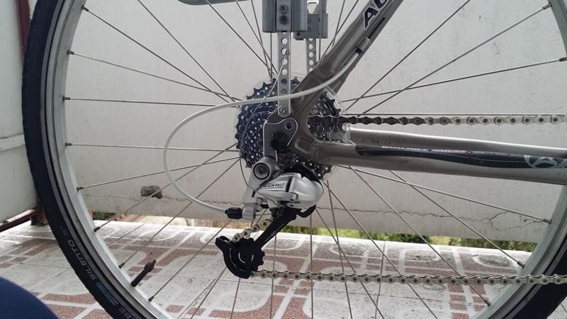

kowjanko Napisano 30 Marca 2016 Autor Napisano 30 Marca 2016 Przerzutka przyszła i jest już zamontowana. W porównaniu do starej M410 zero luzów a czy jest jakaś różnica w pracy? Trudno powiedzieć, chyba tylko zmiana manetek dałaby jakąś poprawę. No ale nie kupowałem nowej dla poprawy działania, bo z Alivio byłem zadowolony tylko po prostu się biedaczka zużyła. Czeka mnie jeszcze zakup nowego haka bo stary przez próby ustawienie "wyluzowanej" Alivio dostał bliżej nieokreślonych kształtów i miałem sporo roboty przy ustawieniu Deorki a i tak nie jestem pewien prawidłowego ustawienia całości. Mam tylko pytanie o pancerz przy przerzutce. Czy nie przesadziłem z długością odcinka przy baryłce przerzutki? Chwilami mam wrażenie jakby zmieniarka zastanawiała się czy przerzucić bieg i czy może to być spowodowane zbyt długim pokazanym na zdjęciu odcinkiem pancerza czy jednak jest to winą ustawienia przerzutki.
CentrumRowerowe Napisano 31 Marca 2016 Napisano 31 Marca 2016 Myślę, że na początku trzeba by wyeliminować "falowanie" haka. Park Tool DAG -2.2 to najlepsze narzędzie do centrowania haka i choć drogie (jak każde narzędzie do profesjonalnego serwisu roweru) to warto je sobie kupić. Zwłaszcza jeśli sami serwisujemy rower i mamy osprzęt z wyższej półki. Dokładne sprawdzenie centryczności haka przed regulacją przerzutki często pozwala zaoszczędzić nerwów . Dopiero po wyeliminowaniu tego problemu można przejść do kolejnych kroków.
