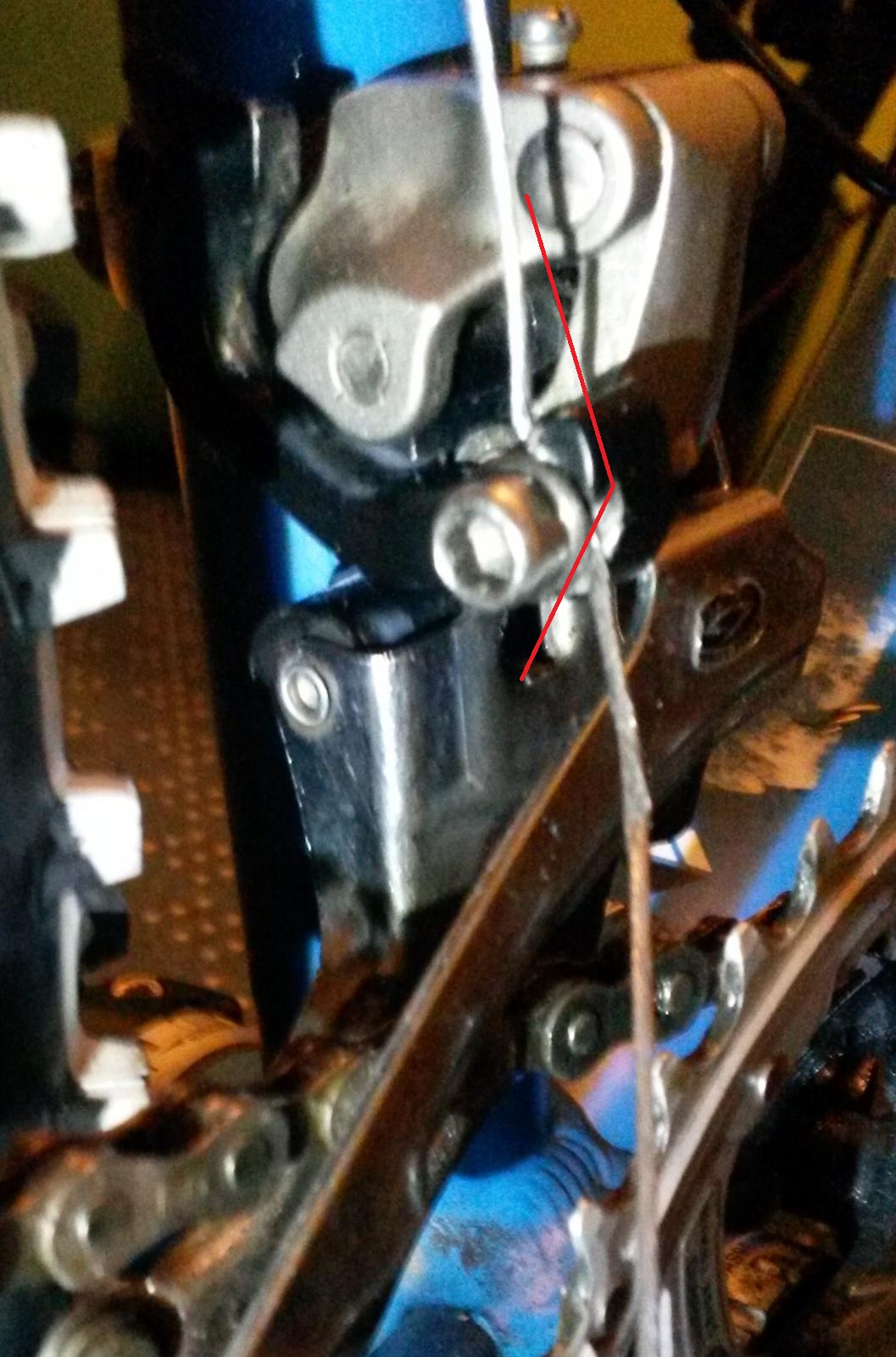

krism4a1 Napisano 27 Lutego 2016 Napisano 27 Lutego 2016 Wrzuć jakieś zdjęcia, może to wina jakiegoś dziwnego poprowadzenia pancerzy/linek?

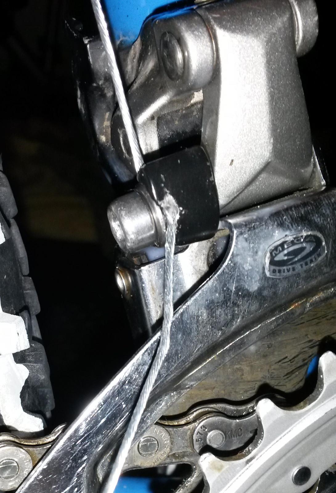

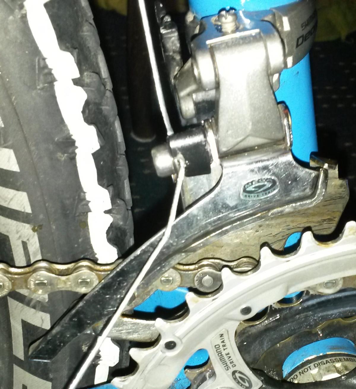

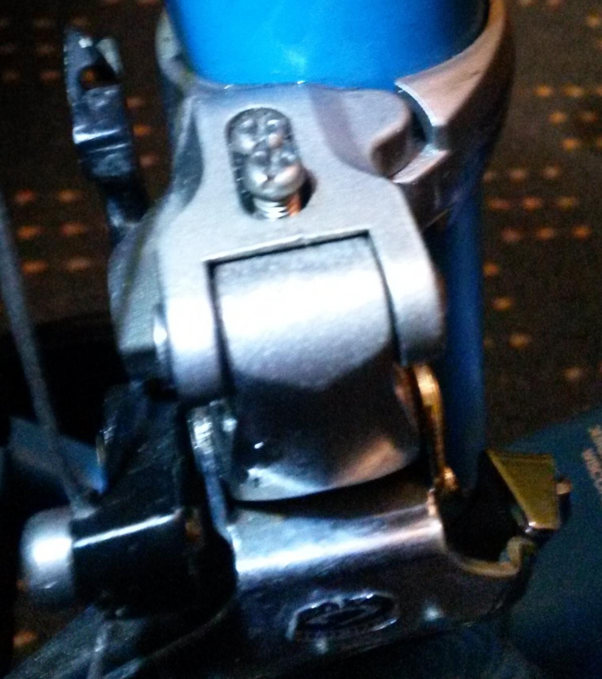

JachuWojtan Napisano 27 Lutego 2016 Autor Napisano 27 Lutego 2016 Proszę bardzo I jeszcze z innej strony. Odginając przerzutkę dość opornie chodzi (bez podłączonej linki, itp.) Widać przyczynę problemu? Pozdrawiam Wrzuć jakieś zdjęcia, może to wina jakiegoś dziwnego poprowadzenia pancerzy/linek? Linka chodzi praktycznie bez oporu, dodatkowo ją jeszcze nasmarowałem
radomir82 Napisano 27 Lutego 2016 Napisano 27 Lutego 2016 No to nic dziwnego że ciężko działa skoro linka jest źle zamocowana.
JachuWojtan Napisano 27 Lutego 2016 Autor Napisano 27 Lutego 2016 Fakt, rowery serwisuję już bardzo długo, a tu taki błąd. Uderzyło to w moją dumę serwisanta Wielkie dzięki
krism4a1 Napisano 27 Lutego 2016 Napisano 27 Lutego 2016 Pod takim kątem jak ją zamontowałeś, linka jeszcze bardziej ją dociągała do ramy
