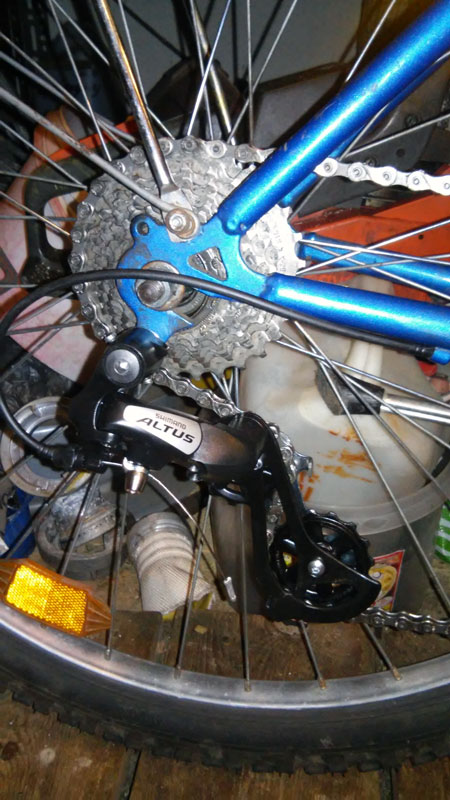

Markis80 Napisano 20 Lutego 2016 Napisano 20 Lutego 2016 Witam Wymieniłem żonie cały napęd i mam problem z prowadzeniem łańcucha, trze on tylko w jednym miejscu po przedniej przerzutce gdy jest ustawione 3*7. Wygląda jakby korba była skrzywiona czy to ja po prostu źle ustawiłem przerzutki ?? Dodatkowo tylna przerzutka ustawieniu 3*1 też ma dziwny kąt, łańcuch ma tyle samo ogniw co stary. Proszę o pomoc co ja popsułem przy wymianie.
dran2 Napisano 20 Lutego 2016 Napisano 20 Lutego 2016 Jak trze to źle ustawiłeś. Co ci w tej tylnej przerzutce nie pasuje?
Markis80 Napisano 20 Lutego 2016 Autor Napisano 20 Lutego 2016 Ale trze tylko w jednym miejscu a nie cały czas. Te ramię tylnej przerzutki nie jest za bardzo wyciągnięte w moim rowerze przy tym samy automacie i tym samym przełożeniu tylne kółko jest ustawione pod prawie kontem 90 stopni względem przerzutki.
Rocky98 Napisano 20 Lutego 2016 Napisano 20 Lutego 2016 Dodatkowo tylna przerzutka ustawieniu 3*1 też ma dziwny kąt Ma dziwny kąt, ponieważ tego przełożenia się nigdy nie używa. Ściąg łańcuch z korby i swobodnie nią zakręć, aby sprawdzić czy zębatki są proste.
dran2 Napisano 20 Lutego 2016 Napisano 20 Lutego 2016 tylne kółko jest ustawione pod prawie kątem 90 stopni względem przerzutki. Co to znaczy? A liczba zębów w blacie taka sama? Poza tym dobrze jest, i jak kolega wcześniej napisał i tak w praktyce tego przełożenia nie używasz. A co do korby to teraz takie g... robią w tanich grupach że faluje od nowości. Jak poniżej 1mm to powinno dać się wyregulować. I upewnij się że śruba korby dobrze dokręcona.
Markis80 Napisano 20 Lutego 2016 Autor Napisano 20 Lutego 2016 Ok jeżeli tak ma być to to zostawię, co do korby to ta http://pro-wheel.com/main/?portfolio=ma-ak43, sprawdziłem przed chwilą różnica w szczelinie miedzy prowadnicą przerzutki a łańcuchem wynosi od 0 do 3mm. Czyli bubel ??

przmor Napisano 20 Lutego 2016 Napisano 20 Lutego 2016 4.5mm podzilic na dwa czyli linia lancucha zmniejszy sie o 2.25mm.
Arni220 Napisano 22 Lutego 2016 Napisano 22 Lutego 2016 http://uzurpator.com.pl/?linia-lancucha,117 Dokładnie, długością suportu reguluje się linię łańcucha. W tym dłuższym będzie ona (na korbie) przesunięta o 2,25mm w prawo, na zewnątrz roweru. Nie ma co patrzeć co pisze Shimano bo oni nie wróżki i nie wiedzą jaka jest linia łańcucha na kasecie. Te dwa wymiary powinny być jednakowe. Sprawdź chociaż wizualnie, czy mając łańcuch na środkowej zębatce korby i środkowej koronce kasety, biegnie on równolegle do osi roweru. Jeśli biegnie pod kątem to dowiesz się w którą stronę należy przesunąć korbę poprzez dobranie dłuższego lub krutszego wkładu suportu. Może się okazać, że obecny jest ok i wszystko się zgrywa.
