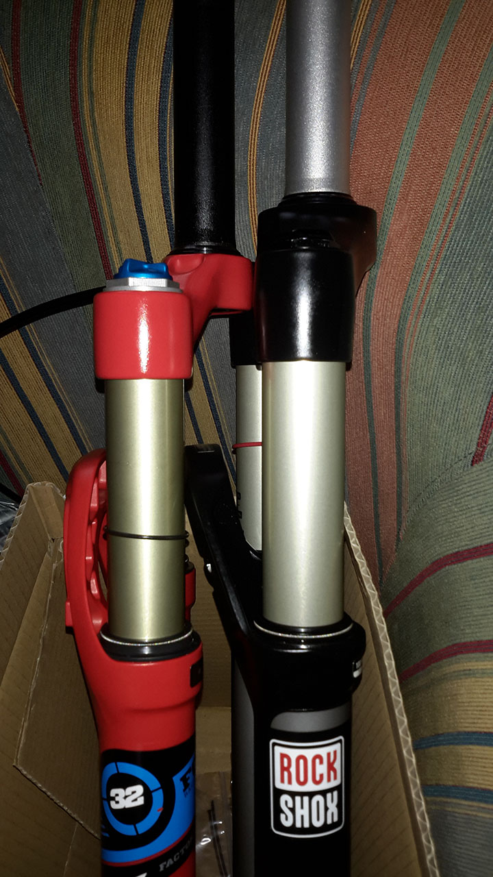

uslugifoto Napisano 18 Lutego 2016 Napisano 18 Lutego 2016 Zauważyłem dziś na dwóch różnych amortyzatorach, różną odległość osi goleni od osi sterówki. Zacząłem szukać i znalazłem taki temat jak offset. Niestety nie mam wiedzy ani doświadczenia i nie wiem z czym to się je. Mam jednak wybór i nie wiem który amortyzator wsadzić do nowej ramy. Może mi ktoś w dwóch słowach powiedzieć po co, ten offset, co powoduje, kiedy stosować?

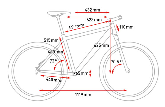

uslugifoto Napisano 18 Lutego 2016 Autor Napisano 18 Lutego 2016 OK, dziękuję teorię już znam, teraz praktyczne pytanie czy do ramy Cube wsadzić 1 czy 2 (geometria w załączeniu). Co proponujesz? Dodam że mam stosunkowo długie nogi względem tułowia i mierzę 187 cm. 1. Rock Shox Reba RL 29 Solo Air (bez offsetu) 2. Fox Racing Shox Fox 32 Float 29" CTD (offset) Zastosowanie to nasze, polskie maratony MTB.
siimon Napisano 18 Lutego 2016 Napisano 18 Lutego 2016 Z tego co wiem to offset wybierasz taki jak założył producent projektując ramę. Znajdź rozrysowaną geometrię ramy, gdzie będzie to zaznaczone.
uslugifoto Napisano 18 Lutego 2016 Autor Napisano 18 Lutego 2016 Z tego co wiem to offset wybierasz taki jak założył producent projektując ramę. Znajdź rozrysowaną geometrię ramy, gdzie będzie to zaznaczone. Sęk w tym że mam obie ramy o niemal bliźniaczej geometrii, obie Cube, tylko jedna karbonowa a druga alu, wiadomo że do węglowej wolę wsadzić ten bardziej odpowiedni. Niestety nigdzie nie ma opisu jaki ten Cube ma offset amortyzatora (czy w ogóle ma). http://cube.pl/rowery/mtb-hardtail/elite/cube-elite-super-hpc-race-29-carbon-n-green-2015/

uslugifoto Napisano 18 Lutego 2016 Autor Napisano 18 Lutego 2016 Offset realizuje się albo za pomocą wysunięcia do przodu samych goleni dolnych, lub za pomocą innego zaklinowania rury sterowej, mimo różnic w wyglądzie offset w amortyzatorach może być podobny. Jeśli ustawić "mocowanie koła" w obu amortyzatorach w osi to golenie +/- też się pokrywają, jednak sterówki już nie. Zrobiłem tak bo tak łatwiej, ale robiąc odwrotnie i zrównując sterówki golenie Fox-a są bardziej wysunięte do przodu.

Rulez Napisano 18 Lutego 2016 Napisano 18 Lutego 2016 Tyle, że z opisu nie wynika nic o zmianie offsetu amortyzatora w rowerach Cube. Jeśli koniecznie chcesz porównać amortyzatory, trzeba by obydwa umieścić w imadle mocując za rury sterowe, i sprawdzić czy haki koła są tak samo wysunięte, a nie przykładać do siebie golenie i patrzeć na położenie sterówki. Gdzie tu jest jakaś wzmianka o zmianie offsetu amortyzatora : http://www.cube.eu/en/products/mtb-hardtail/reaction/cube-reaction-hpa-pro-2x-greynflashgreen-2016/
uslugifoto Napisano 18 Lutego 2016 Autor Napisano 18 Lutego 2016 Tyle, że z opisu nie wynika nic o zmianie offsetu amortyzatora w rowerach Cube. Jeśli koniecznie chcesz porównać amortyzatory, trzeba by obydwa umieścić w imadle mocując za rury sterowe, i sprawdzić czy haki koła są tak samo wysunięte, a nie przykładać do siebie golenie i patrzeć na położenie sterówki. Ustawiając sterówki równolegle, haki koła w Fox-ie bardziej wystają. To w zasadzie pewne, ciągle tylko mam dylemat, który wsadzić gdzie Gdzie tu jest jakaś wzmianka o zmianie offsetu amortyzatora : Hmmm...
