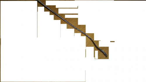

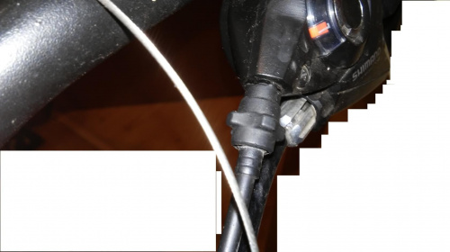

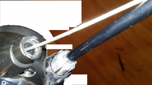

PHEVIT Napisano 24 Lutego 2016 Autor Napisano 24 Lutego 2016 Niestety nie pasuje ten regulator przerzutki.Dodatkowo nie moge przeciagnac linki przez gumowy oplot.Jak skrecic ta linke zeby przeszla przez oplot?Wiecie gdzie dostane identyczny badz pasujacy do mojej manetki regulator przerzutki?Zalaczam zdjecia linki jak i klamko manetki.
SlezaFanatic Napisano 24 Lutego 2016 Napisano 24 Lutego 2016 Dodatkowo nie moge przeciagnac linki przez gumowy oplot Jeżeli linka nie chce przejść przez pancerz to musisz kupić nową , całkiem normalne zjawisko.
PHEVIT Napisano 26 Lutego 2016 Autor Napisano 26 Lutego 2016 Jak zdjac teraz linke z klamko manetki i dalibyscie link z pasujacym do mojej manetki regulatorem?
