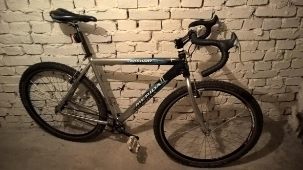

woojj Napisano 1 Lutego 2016 Napisano 1 Lutego 2016 Taka przeróbka ma sens tylko wtedy jak wywalisz amortyzator i założysz sztywny widelec... i zrobisz z tego roweru takiego monstercrossa lup gravela. Co do hamulców mogą być tzw mini vb od przełajki. Korba i obie przerzutki+klamkomanetki i mini vb+ sztywny widelec może być alu. Ja tak z głupot i braku roweru zimowego poskładałem na ramie crossowej + widelec z trekkinga + baranek takiego gravela. Baranek daje lepszy dobór pozycji w jeździe i sprzyja dynamiczniejszemu jeżdżeniu a koła crossowe + opony 1,75 dają wyśmienity komfort i przyczepność w trudnych warunkach. Kolarzówki z tego nigdy nie będzie ale coś pomiędzy przełajem a crossem ale bardziej dynamicznie się jeździ i o wiele wygodniej na baranku. Spadek wagi roweru + lekkie opony mogą być nawet szosowe dadzą ci mocnego kopa. A jak zapragniesz wypadu w teren lub sakwą to da radę z kolarką już tego nie zrobisz. Ja mam tak zrobione i polecam... choć jak pisałem singlowo-budżetowo ale zachwycony jestem zrywnością i wszechstronnością takiej kaleki
