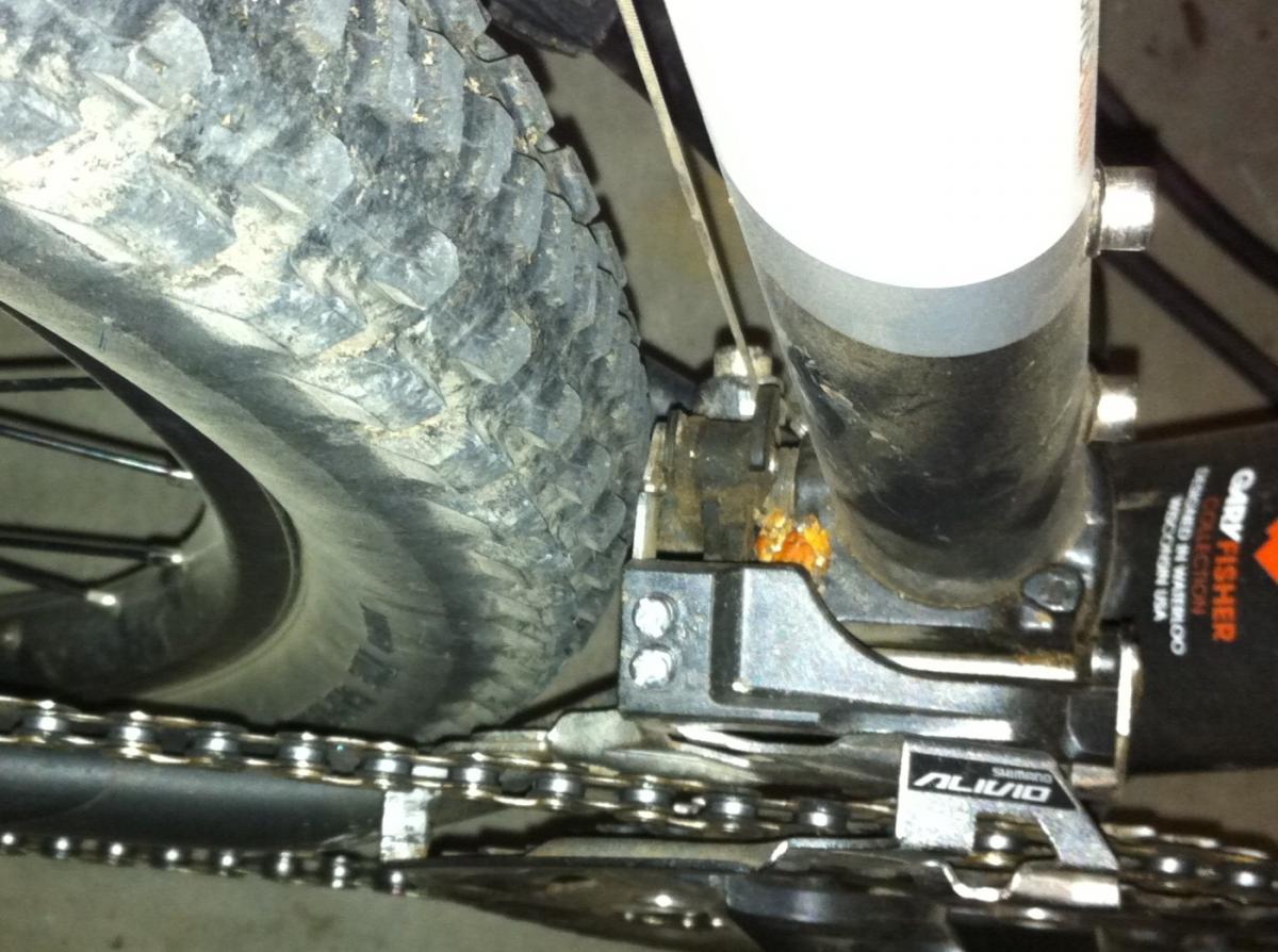

ilradil Napisano 15 Stycznia 2016 Napisano 15 Stycznia 2016 Witam serdecznie! Otóż pojawił się pewien problem, gdyż kupiłem opony X-King Sport 29 cali CONTINENTAL i próbowałem założyć ją do mojego cross. Okazało się, że bieżnik ociera o przerzutkę dość poważnie (Alivio FD-M430). Nie chciałbym rezygnować z tych opon, więc zastanawiam się, czy przerzutka down swing rozwiązałaby problem zwiększając prześwit? Czy różnica w długości układu jest znacząca? Miał ktoś kiedyś takie zagwozdki? Mam dolny naciąg linki. Moglibyście polecić jakieś przednie przerzutki do dolnego naciągu, tudzież uniwersalne i z rzeczonym down swingiem? Budżet ok. 80 zł. Ponadto jakieś inne sugestie jak można rozwiązać ten problem? Z góry dzięki za pomoc. https://www.centrumrowerowe.pl/czesci/przednie-przerzutki-rowerowe/mtb-trekking/p,przerzutka-przednia-fd-m771-9rz-shimano,42844.html Myślicie, ze taka przerzutka by się sprawdziła? Mój problem wygląda identycznie jak na załączonym zdjęciu.
chudeusz09 Napisano 16 Stycznia 2016 Napisano 16 Stycznia 2016 U mnie wygląda to podobnie choć koło się kręci (3-4mm luzu). Przerzutka typu down swing może trochę kolidować z uchwytem na bidon jeśli będziesz chciał korzystać. Zastanawiam się jeszcze nad przerzutką e-type.
ilradil Napisano 16 Stycznia 2016 Autor Napisano 16 Stycznia 2016 A Ty używasz top swing, tak? Modyfikowałeś wysokość położenia przerzutki? Nie używam uchwytu na bidon w tamtym miejscu. Próbowałem obniżyć zacisk przerzutki (identyczna jak na załączonym zdjęciu) i niestety jak znajduje się na wysokości niekolidującej to nie można jej już ustawić. Co do E-type to nie mam odpowiednich otworów do montażu.
chudeusz09 Napisano 16 Stycznia 2016 Napisano 16 Stycznia 2016 Używam dokładnie takiej jak na zdjęciu w Twoim wpisie. Myślałem o zakupie czegoś tego typu http://www.cyklomania.pl/mobile/shimano-przerzutka-xt-fd-m780-e-type-blacha-top-swing-40-42t,id1947.html
gtb Napisano 16 Stycznia 2016 Napisano 16 Stycznia 2016 Przerzutka E-Type zajmuje tyle samo miejsca między rurą podsiodłową a kołem co standardowy Top Swing ( są takie same , różni je tylko sposób montażu) , tak wiec zamiana jednej na druga w celu powiększenia przestrzenie nic nie da. Dodatkowo jeśli rama nie jest przystosowana do E-Type (brak gniazda do jej przykręcenia ) nie będzie działać poprawnie , blacha montażowa pod suport pod wpływem naciągu linki wygina się upośledzając zmianę biegów.
ilradil Napisano 16 Stycznia 2016 Autor Napisano 16 Stycznia 2016 A no rzeczywiście jej budowa jest bardzo podobna. Ten element w którym są śruby regulacyjne wadzi o oponę. O ile się nie mylę w down swing te elementy przemieszczone są do boku jak również prowadnica dla linki, więc teoretycznie z tyłu powinno być więcej miejsca. Tak jest w rzeczywistości?
zekker Napisano 16 Stycznia 2016 Napisano 16 Stycznia 2016 A może coś z side swing/front pull? Z tego co widzę praktycznie tylko obejma wystaje do tyłu. Pytanie czy prowadzenie linki podpasuje, bo będzie trzeba puścić w pełnym pancerzu po dolnej rurze. No i czy pojemności i rozmiary koronek są takie same.
ilradil Napisano 16 Stycznia 2016 Autor Napisano 16 Stycznia 2016 Niestety nie mam do czego zamontować side swing, a linki biegną dołem i chciałbym aby tak pozostało. Trochę zbadam temat jeszcze, ale zdaje się, że najsensowniejszym rozwiązaniem będzie down swing + wymienię oponę na węższą o 0.2" to teoretycznie powinna mi pójść trochę w dół. https://www.centrumrowerowe.pl/czesci/przednie-przerzutki-rowerowe/mtb-trekking/p,przerzutka-przednia-fd-m771-9rz-shimano,42844.html https://www.centrumrowerowe.pl/czesci/przednie-przerzutki-rowerowe/mtb-trekking/p,przerzutka-przednia-alivio-fd-m4000-down-swing-shimano,361954.html Może ktoś się wypowiedzieć na temat tych przerzutek? Deore XT jest warta tych 35 zł więcej? Na co zwrócić uwagę przy kupnie przerzutki aby mieć pewność że pasuje? Mam układ zębatek 3x9, dolny naciąg, średnice rury raczej klasyczną.
gtb Napisano 16 Stycznia 2016 Napisano 16 Stycznia 2016 Jeśli nie masz parcia na napis XT to nie warto dopłacać , w pracy jedna i druga działa identycznie . Obecnie produkowane Top Swing są dualpull tzn. mają możliwość montażu linku z góry i z dołu , przy starszych modelach ciąg górny i dolny występował osobno. Zwróć uwagę również na średnicę rury podsiodłowej , standardowo obejma ma 34,9 i do mniejszego rozmiaru 31,8 trzeba założyć redukcję (fabrycznie dołączone przed shimano , ale często sprzedawcy tego nie dają - warto dopytać przed zakupem). Tu masz Deore FD-M591 w dobrej cenie http://allegro.pl/przerzutka-przod-shimano-deore-rdm591-i5851219470.html .
zekker Napisano 17 Stycznia 2016 Napisano 17 Stycznia 2016 Niestety nie mam do czego zamontować side swing Może jestem ślepy, ale np. https://www.cyklotur.com/czesci/przednie-przerzutki-rowerowe/mtb-trekking/p,przerzutka-przednia-slx-fd-m677-2x10-side-swing-high-clamp-shimano,555883.html wygląda na mocowaną normalnie na obejmę do rury podsiodłowej. PS. nie wiem jak z kompatybilnością dyna-sys z innymi manetkami, trzeba by doczytać w przyklejonym temacie.
BikerLight Napisano 17 Stycznia 2016 Napisano 17 Stycznia 2016 Mam układ zębatek 3x9, dolny naciąg, średnice rury raczej klasyczną. Zakładając że średnica klasyczna to 31,8mm to proponuję równie klasyczną Deore LX w wersji down swing down pull: http://allegro.pl/nowa-przerzutka-deore-lx-fd-m571-31-8-down-swing-i5923465134.html Mam taką w wersji z górnym ciągiem linki i mam wrażenie że jest to zakup dożywotni, katowana pod obciążeniem nie wykazuje żadnych skłonności do luzów No i jest lekka...
ilradil Napisano 17 Stycznia 2016 Autor Napisano 17 Stycznia 2016 Chyba zdecyduję się zmienić te opony na smart samy 1.75. Będą bardziej uniwersalne i na spokojnie wejdą bez modyfikacji. Może w przyszłości pomyślę o czymś cięższym, a teraz zacznę od wymiany tej nieszczęsnej przerzutki z której pracy i tak nie jestem zadowolony. Dzięki za sugestie, temat jest chyba wyczerpany. Trochę się odnalazłem w temacie przerzutek.
