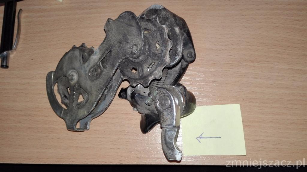

Judasz94 Napisano 15 Stycznia 2016 Napisano 15 Stycznia 2016 Witam otóż ostatno byłem w lesie na wycieczce i pechowo gałąź wpadła mi w zębatki i spowodowała dość poważne szkody przynajmniej jak na taki mały patyk. Poniżej dołączyłem zdjecie o co mi chodzi. Złamało mi się mocowanie które, łaczy przerzutki z ramą a moje pytanie brzmi czy jest możliwość dokupienia tylko mocowania czy trzeba od razu całą maszynke. Zdziwiłem się gdy oglądałem na olx takie sprzęty i nie widziałem na żadnym zdjęciu żeby w komplecie było to mocowanie.
chudeusz09 Napisano 15 Stycznia 2016 Napisano 15 Stycznia 2016 Hak kupisz osobno. Nie trzeba wymieniać przerzutki jeśli nie ucierpiała.
redbull1 Napisano 15 Stycznia 2016 Napisano 15 Stycznia 2016 hak kupisz bez problemu , odwiedź sklep rowerowy to Ci dobiorą odpowiedni ,, jeśli ten xtr jest prosty to będzie zmieniać bez problemu
cervandes Napisano 15 Stycznia 2016 Napisano 15 Stycznia 2016 Aahahaha, XTR Dokładnie, szukasz haka przerzutki. Przerzutka z tyłu jest jedna. Hak należy dobrać do ramy, jest naprawdę mnóstwo modeli na rynku.
