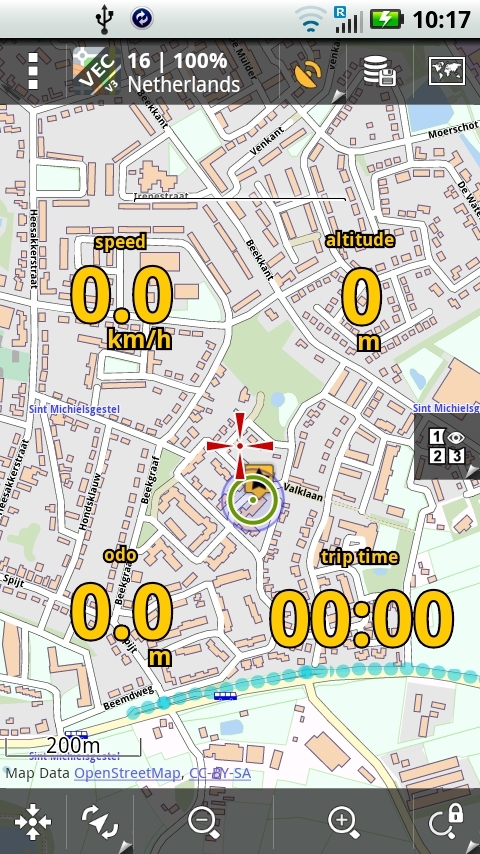

shusty Napisano 2 Stycznia 2016 Napisano 2 Stycznia 2016 Jeżeli zdecydujesz się na telefon to program IPBike przebija wyszystko Mam za sobą masę testów aplikacji i IPBike wydaje się nieco przestarzały już i wcale nie taki najlepszy, choć jak najbardziej dla wielu osób wystarczający. Jego mocną stroną jest wyświetlanie cyferek, co można fajnie konfigurować, bo reszta funkcji jest zrealizowana tak średnio. Osobiście używam Locusa, łatwiej się połapać. Mapy, nawigacja itd. chodzi czytelniej. Do tego trochę ciekawych funkcji, a jeśli chodzi o cyferki tak samo można sobie skonfigurować dowolnie cyferki (można też dodać wykresy na żywo), ich rozmieszczenie, rozmiar, ikonki, kolory, czcionki, półprzezroczystość by np. było widać mapę pod spodem itd. Czujniki obsługuje bardzo dobrze i jest zintegrowane wygodnie z kilkoma serwisami, jak np. strava, że nie trzeba eksportować gpx na komputer, tylko od razu eksport może iść nagranej trasy na stravę, gpsies - na kompie tworzymy trasę, Locus zaciąga tą trasę i jedziemy, w innym aplikacjach musiałem eksportować z gpsies do gpx, wgać na tel. przez dropboxa albo kabel i tam zaimportować. No i wiele innych rzeczy które bardziej mi się w Locusie podobały jak np. LiveTracking czy fajne wsparcie geocachingu.
piotrek87 Napisano 2 Stycznia 2016 Napisano 2 Stycznia 2016 A da się zrobić w Locusie aby cyferki byly na caly ekran? Mi zostaje z prawej strony zawsze pasek z kawalkiem mapy. Albo zmienić tło, zeby było czarne, nie biale.
shusty Napisano 2 Stycznia 2016 Napisano 2 Stycznia 2016 A da się zrobić w Locusie aby cyferki byly na caly ekran? Mi zostaje z prawej strony zawsze pasek z kawalkiem mapy. Albo zmienić tło, zeby było czarne, nie biale. Jasne że tak. To o czym mówisz to pewnie statystyki, które się ogląda w pasku nagrywania, który się wysuwa z lewej strony http://www.locusmap.eu/wp-content/uploads/20140529_trackRec01.png Locus ma jeszcze funkcję dashbordów, gdzie można poumieszczać jak się chce cyferki, a nawet umieścić różne przyciski, jak się chce i gdzie się chce (ja np. mam na dole z prawej przyciski do nagrywania rec i pause.) http://www.locusmap.eu/wp-content/uploads/2014/05/20140529_dash01.png http://blog.bobiko.pl/wp-content/uploads/2015/11/Arc-S-locus-zmodyfikowany-dashboard.png http://help.locusmap.eu/attachments/407 https://encrypted-tbn1.gstatic.com/images?q=tbn:ANd9GcRAR71oOUWnb-Wqn09qBVt08s5_bli5TzMOtIPi4YYiVmFFhBdPmw itd. dostosowujesz sobie w 100% jak chcesz. Możesz ukryć albo pokazać przyciski, panele locusa czy ukryć górny pasek systemowy.
piotrek87 Napisano 6 Stycznia 2016 Napisano 6 Stycznia 2016 Dzięki. Świetna sprawa z tymi dashboardami, o to chodzilo:) A jak usyawić auto eksport do stravy?
shusty Napisano 6 Stycznia 2016 Napisano 6 Stycznia 2016 A jak usyawić auto eksport do stravy? Jak dajesz export to tam masz do wyboru jako co eksportujesz np. jako plik .gpx itd i jest tam też opcja strava.
