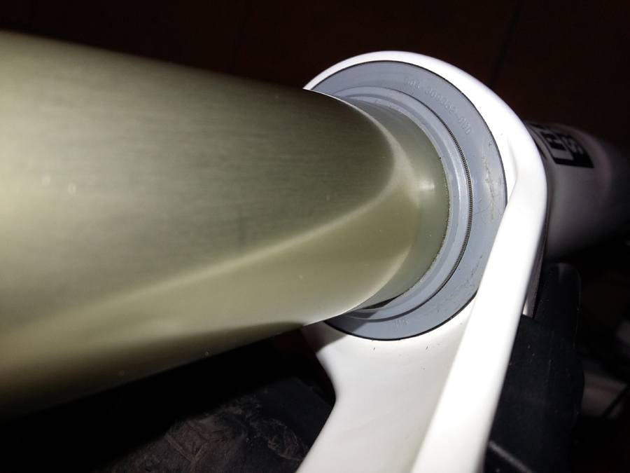

Nie będę zakładał nowego tematu ale dzisiaj po pierwszej jeździe z SIDem zauważyłem dziwne przebarwienia na goleniach. Zdjęcie w załączniku. Druga goleń też ma takie coś. Nie jest to na całej średnicy tylko z przodu, na oko tak 1/3 całej średnicy. SID jest nowy i jeszcze dobrze nie pojeździł (dzisiaj tylko 33km) i jeszcze olej z niego wypływa.
Sprawdziłem wykałaczką czy nie ma syfu w uszczelkach i wyleciał tylko gęsty smar. Taki ma być? Mógł on spowodować jakieś przebarwienia?
