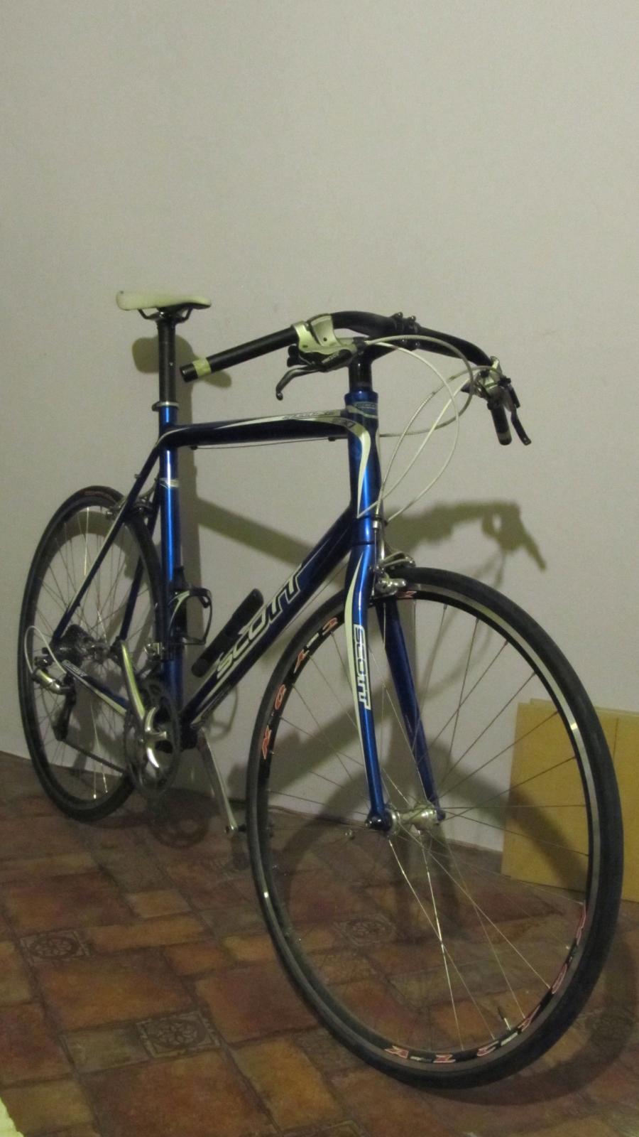

Stelvio Napisano 1 Stycznia 2016 Napisano 1 Stycznia 2016 Witajcie chciałbym podłączyć się do tematu. Również zdecydowałem się na wymianę kierownicy z jaskółki na szosową podobnie jak kolega. W załączniku aktualne zdjęcie mojego roweru i zdjęcie w jaki sposób chciałbym zamontować kierownicę szosową. Czy geometria zostanie spaczona czy komfort jazdy przy montażu jak na zdjęciu ułatwi życie? Jeszcze sporo po mieście, poza miastem i czasami po lasach. Będę wdzięczny za rady.

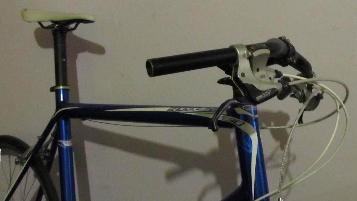

Mirecki Napisano 22 Stycznia 2016 Napisano 22 Stycznia 2016 Witajcie chciałbym podłączyć się do tematu. Również zdecydowałem się na wymianę kierownicy z jaskółki na szosową podobnie jak kolega. W załączniku aktualne zdjęcie mojego roweru i zdjęcie w jaki sposób chciałbym zamontować kierownicę szosową. Czy geometria zostanie spaczona czy komfort jazdy przy montażu jak na zdjęciu ułatwi życie? Jeszcze sporo po mieście, poza miastem i czasami po lasach. Będę wdzięczny za rady. Witam , nawiązując do tematu to jest jeszcze jedno rozwiązanie bez ponoszenia kosztów , mianowicie odwrócenie kierownicy . Sam mając szosę zrezygnowałem z baranka na rzecz odwróconej jaskółki i jestem zadowolony

robertrobert1 Napisano 23 Stycznia 2016 Napisano 23 Stycznia 2016 Wymiana kierownicy z jaskółki na baranka to nie najlepszy pomysł. Powodem jest geometria roweru. Zdecydowanie celowałbym w kierownicę giętą lub multipozycyjną ale nie turystyczną czyli tzw motylka. Swego czasu szosówkę wyposarzyłem w jaskółkę i to była porażka. :-( Później założyłem kierownicę prostą a ostatecznie zdecydowałem się na bycze rogi. I tak pozostało. Wniosek geometria ramy wyznacza nam pozycję i ogranicza nam żonglerkę kierownicami.
Mirecki Napisano 23 Stycznia 2016 Napisano 23 Stycznia 2016 Możesz wrzucić jakieś zdjęcie z ta odwrócona jaskółka ? Jutro zapodam fotkę . Poniżej master dobrze napisał że zamiana jaskółki na baranka to nie najlepszy pomysł . Założenie do szosy jaskółki w normalnej pozycji to porażka , jednak po odwróceniu jej do góry nogami to jest dobre rozwiązanie. składa się na to zarówno odpowiednie wygięcie chwytów nie wykrzywiające nadgarstków jak i pochylenie na samym rowerze - niżej niż górny chwyt w baranku i wyższy niż chwyt dolny w tym że. Jest on wszak przeznaczony do finiszu na krótkim dystansie i jazda w tej pozycji skutkuje bólem kręgów szyjnych . Nie wiem jakie dystanse preferujecie ale na znacznym odcinku moje rozwiązanie się sprawdza. Jeszcze tylko zastanawiam się nad lemondką .
robertrobert1 Napisano 23 Stycznia 2016 Napisano 23 Stycznia 2016 Odwrócona jaskółka to niejako bardzo ograniczona namiastka salsy. Masz wówczas tylko jeden chwyt a przy jeździe nie dłuższej to już makabra gdyż nie masz możliwości zmiany ułożenia rąk. W rowerach długodystansowych to istotna cecha bo w mieszczuchach już po 10-15 minutach jazdy zsiadasz z roweru.
Mirecki Napisano 23 Stycznia 2016 Napisano 23 Stycznia 2016 Możesz wrzucić jakieś zdjęcie z ta odwrócona jaskółka ? Jak umiałem , tak zrobiłem . Kierownica bez owijek bo właśnie ją przycinałem
robertrobert1 Napisano 23 Stycznia 2016 Napisano 23 Stycznia 2016 Lepsza fotka byłaby z boku a najlepiej z jeźdźcem. Przynajmniej byśmy obaczyli pozycję i ułożenie rąk. :-)
Mirecki Napisano 23 Stycznia 2016 Napisano 23 Stycznia 2016 Odwrócona jaskółka to niejako bardzo ograniczona namiastka salsy. Masz wówczas tylko jeden chwyt a przy jeździe nie dłuższej to już makabra gdyż nie masz możliwości zmiany ułożenia rąk. W rowerach długodystansowych to istotna cecha bo w mieszczuchach już po 10-15 minutach jazdy zsiadasz z roweru. fotka z hipopotamem nie wchodzi w grę ... Ale samego kokpitu ,
