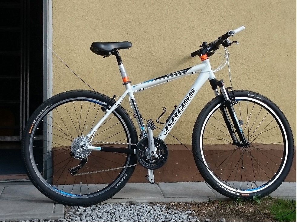

Bronekbb Napisano 3 Grudnia 2015 Autor Napisano 3 Grudnia 2015 Myślę za jednak spróbuję się przestawić na korbę 48-36-26. Dopiero pojawia się problem co wybrać i co będzie pasowało? Mój rower to EVADO 2.0 z 2014r złączę zdjęcie. W specyfikacji jest napisane że ,suport to Sr Suntor. Myślę o zakupie czegoś z integrowaną osią + suport 48-36-26 175 pod napęd 9x.Bardzo proszę o pomoc.
Gość Napisano 3 Grudnia 2015 Napisano 3 Grudnia 2015 FC-M591, a tak przy okazji, to ile robisz w sezonie, że korba w rowerze z 2014 jest do wymiany ? Jak pamietam to moja FC- M361 z 2013 po 6tys byla w stanie bez zarzutu, najmniejszych problemow z noymi łancuchami itd...

Gość Napisano 3 Grudnia 2015 Napisano 3 Grudnia 2015 Chyba chodzi o Shimano FD-M191 ktora to seryjnie siedzi w tym rowerze. pojemność: 20T Przeznaczona dla korb 3 rz. Max obsługiwana duża zębatka: 48T Max obsługiwana różnica tarcz dużej/średniej: 10T

Bronekbb Napisano 3 Grudnia 2015 Autor Napisano 3 Grudnia 2015 W Evado jakie kupiłem była przerzutka Acera m360 i koronka 11/32 8x .W wrześniu 2015 wymieniłem napęd na sram przerzutka X9 tył tryby 11-34 + łańcuch ,przerzutka przód sram X7.Korba została ta sama i jest w słabym stanie. W 2014r zrobiłem ok. 5 tysięcy a w 2015 7 tysięcy z czego około 60% to asfalt .Bardzo polubiłem jazdę w terenie stąd myśl na 48-36-26 , 48 musi pozostać bo na szosie się jednak przydaje często. FC-M591 poczytałem i dziękuję za podpowiedź, może coś jeszcze pasuje do mojego krossa .
krism4a1 Napisano 3 Grudnia 2015 Napisano 3 Grudnia 2015 Jak chcesz przjść na Hollowtech to kup sobie Deorkę, chyba najlepszy stosunek ceny do jakości, no i nominalnie jest pod 9s.
