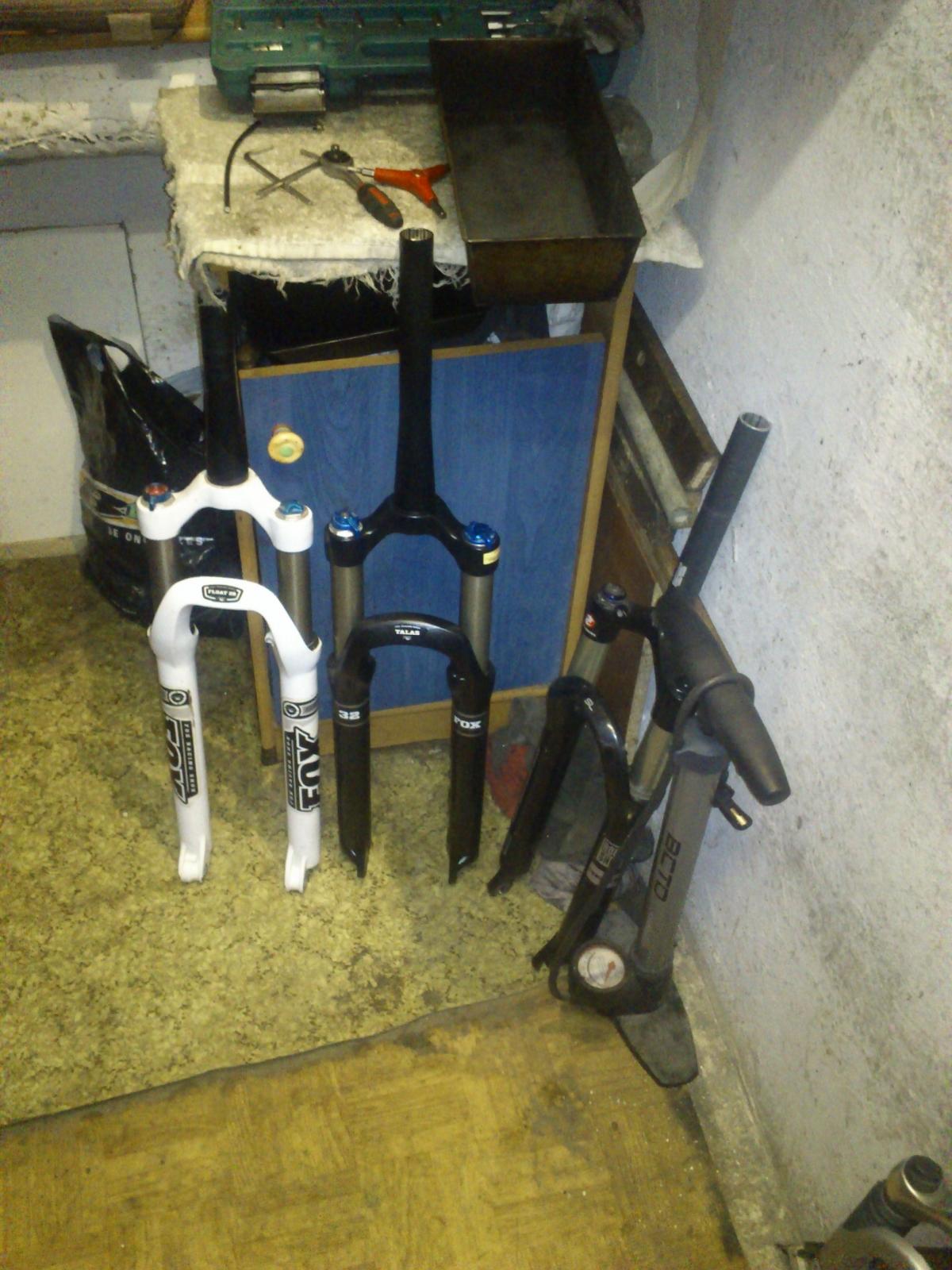

ps . kilka dni temu serwisowałem identycznego amorka - to ten biały po lewej stronie :)
