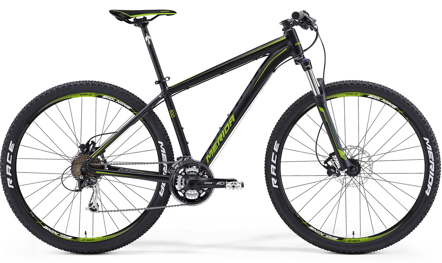

rzezniol Napisano 7 Grudnia 2015 Napisano 7 Grudnia 2015 Kupno 40D zdecydowanie nie stoi w parze z Zakup taniego roweru na przyzwoitej ramie Bo ta rama nie ma nic wspólnego z przyzwoitością ... jest zwyczajnie budżetowa ... Na dzień dobry wymiana XCM`a na XCR`a oczywiście w wersji AIR bo w innym przypadku to nie ma sensu to jakieś 600 ziko z przesyłkami ... XCM`a zdjętego z roweru jak sprzedasz to mooooże za max 100 ziko. Ta jedna zmiana i już przekraczasz 2 kzł za rower a to dopiero pierwsza z wielu potencjalnych zmian. Finalnie to twoja kasa i zrobisz z nią co chcesz ... Być może my mamy nieco inne wyobrażenie o solidnym rowerze niż ty. Pozdrawiam
Piotrek383 Napisano 7 Grudnia 2015 Autor Napisano 7 Grudnia 2015 Ok, rozumiem. A czy brak główki tapered to duży minus?
gtb Napisano 7 Grudnia 2015 Napisano 7 Grudnia 2015 Brak tapera mocno ogranicza późniejsza rozbudowę roweru. Praktycznie wszystkie lepsze amorki pod 29" są tapered . Dziś twierdzisz ze XCR Ci wystarcza , ale np. za 2-3 lata okażę się ze potrzebujesz czegoś jeszcze lepsze , i co wtedy ? Ano powrót do przeszłości - znowu szukasz ramy .
rzezniol Napisano 7 Grudnia 2015 Napisano 7 Grudnia 2015 A czy brak główki tapered to duży minus? Z tapered jest tak ze do takiej główki założysz amortyzator z rurą sterową zwykłą i tapered ... wystarczy tylko odpowiednio dobrać stery. Do zwykłej główki tylko zwykły ... chyba ze masz w domu zestaw "Małego tokarza, spawacza ..." Słowem główka tapered jest bardziej uniwersalna to raz a sama jej obecność w rowerze przynajmniej daje cień szansy że rama nie jest totalnie budżetowa . O tą główkę Matts 40D jako rama jest gorszy od Matts 100D. Lepiej ją mieć niż jej nie mieć. Pozdrawiam
Piotrek383 Napisano 7 Grudnia 2015 Autor Napisano 7 Grudnia 2015 Nie wiem czy mi się nie wydaje, ale ze zdjęć wynika że 100-D z tego roku ma zwykłą główkę. W roczniku 2016 na pewno jest, ale jeszcze nie są dostępne.
rzezniol Napisano 7 Grudnia 2015 Napisano 7 Grudnia 2015 i tak w tym roku nie kupujesz więc w czym problem ? Nikt ci przecież do głowy pistoletu nie przykłada żebyś koniecznie musiał kupić Meride. Pozdro
