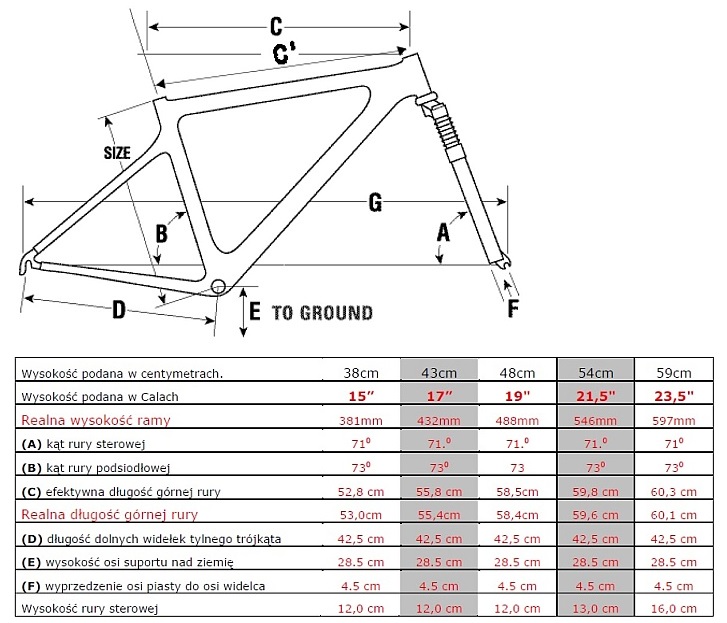

Rafał87 Napisano 20 Października 2015 Napisano 20 Października 2015 Witam, Poszukuję ramy mtb dla kobiety. Upatrzyłem niedrogą Birie MTB Sport w rozmiarze 15cali ale nie jestem pewien czy nie będzie trochę za mała. Kobieta o wzroście 157-159cm, długość nogi ok 72cm. Rowerek będzie używany w płaskim terenie, lasy, ubite ścieżki itp. no i może kiedyś się na jakiś maraton w górach rekreacyjnie da przekonać obecnie dystanse 50km w lesnym płaskim terenie nie stanowią problemu, więc rowerek ma być do rekreacyjnej jazdy po wszystkim gdzie da się jechać. w załączniku jest geometria ramy, może ktoś bardziej doświadczony podpowie czy ta ramka nie będzie za mała i za krótka bo wydaje mi się że jest bardzo krótka. Znalezienie niedużej ramy i takiej która się będzie podobać graniczy z cudem
seraph Napisano 20 Października 2015 Napisano 20 Października 2015 Damskie ramy ogólnie są krótsze, bo kobiety mają dłuższe nogi w stosunku do wzrostu niż mężczyźni. Na moje oko to 15' będzie dobra. 17' na pewno byłaby za duża. Szkoda, że nie podano przekroku, ale w zasadzie można go w przybliżeniu wyliczyć z geometrii i rozmiaru kół...
paul997 Napisano 20 Października 2015 Napisano 20 Października 2015 To ja Ci trochę zamieszam. Moja Żona, podobnego wzrostu (158 cm), miała na początku rower idealnie pod rozmiar - rama Juliet 16 cali, koło 26 cala. Przy kolejnym zażyczyła sobie większy rozmiar. Ma Juliet 17 cali na kole 27,5 cala. Teoretycznie ciut za duży, praktycznie super jej się jeździ. Przekrok wypada na styk, ale nie było ani razu zbyt bliskiego kontaktu z ramą (Juliety mają obniżony przekrok). A oprócz naszego lasu śmignęła na rowerze ze 3 wyścigi. EDIT: Jak interesuje Cię Merida, to popytaj u nich http://zico-bike.pl/ramy . Jak szukałem dla córeczki ramy, to się okazało, że mają jakieś przykiszone na magazynie, których nie pokazali ani w sklepie, ani na allegro. No i znalazłem tą jedną jedyną . Tutaj też są ładne Juliety 900-D: http://www.bikeatelier.pl/ramy-widelce/ramy-mtb-sztywne, ale w rozmiarze 14,5 cala wyglądają okropnie.
