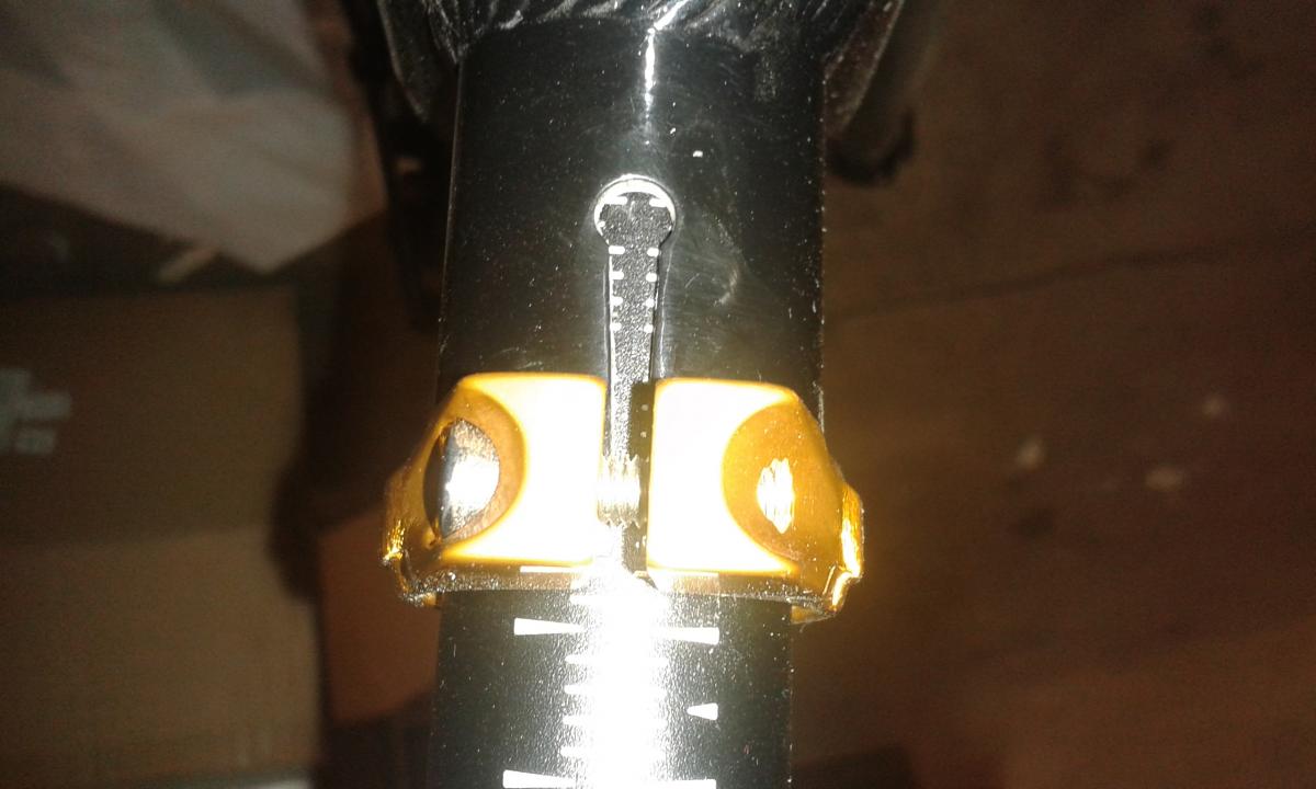

firefly Napisano 28 Września 2015 Napisano 28 Września 2015 Witam, mam sztyce 27,2 i zacisk ba śrubke. Jak mocno zaciskac zacisk? Do oporu? Obecnie zakręcilem tak średnio mocno, na razie trzyma, ale rama w miejscu zacisku wygląda na dość scisnieta, boje się ze mocniejsze skręcenie może spowodować jakieś pęknięcie pod zaciskiem. Czy słusznie, czy może jednak zakręcić do oporu?

rzezniol Napisano 28 Września 2015 Napisano 28 Września 2015 "Widoczne zaciśniecie ramy" kojarzy mi się ze zbyt mała średnicą sztycy ... Daj foto aby się dobrze zrozumieć. Pozdrawiam
Wooyek Napisano 28 Września 2015 Napisano 28 Września 2015 Poka foto. Może tak być, że: - rama/sztyca ma nieprecyzyjną średnicę. Nominalne wymiary są rzadko spotykane w przyrodzie. - masz zły rozmiar sztycy (prawdopodobnie 27,0 mm) to na tyle mała różnica, że może dałoby się to na chama zacisnąć...? Ale wtedy rama by zbyt długo nie pociągnęła. Czy sztyca po wsunięciu w ramę ma jakikolwiek luz, czy wsuwa się gładko, równo przylegając do rury podsiodłowej? Czy masz pod ręką suwmiarkę, żeby zmierzyć średnicę sztycy i rury podsiodłowej? Co do siły dokręcania, to ogólnie powinno dokręcać z minimalną wystarczającą siłą. Inaczej: dokręcasz tylko tyle, żeby nie dało się obrócić siodełka i nie mocniej.

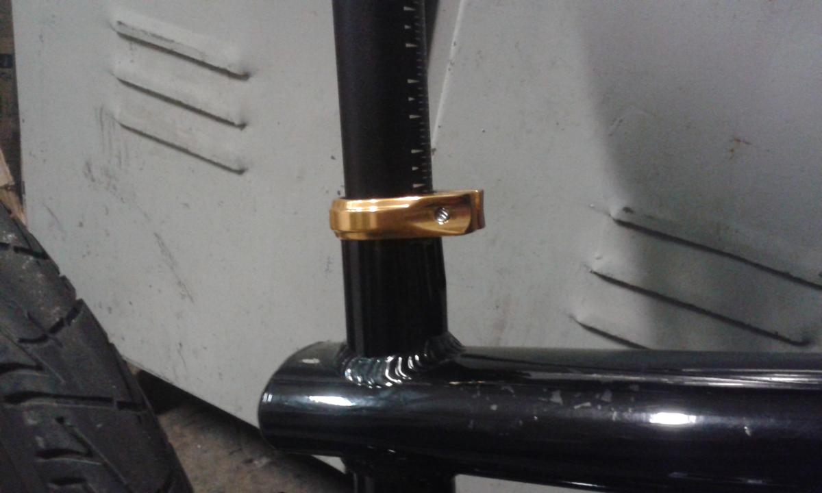

Wooyek Napisano 28 Września 2015 Napisano 28 Września 2015 Chodziło raczej o zdjęcie tego rozcięcia pod zaciskiem, na tym niewiele widać. Ale jeśli wsuwa się bez luzu, to... dokręcać z minimalną wystarczającą siłą. Inaczej: dokręcasz tylko tyle, żeby nie dało się obrócić siodełka i nie mocniej.
firefly Napisano 28 Września 2015 Autor Napisano 28 Września 2015 Daje drugie zdjęcie, jak wrócę z pracy zrobię tez pomiary rzeczywistych wymiarow
