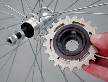

zekker Napisano 14 Września 2015 Napisano 14 Września 2015 Na moje oko, to ktoś kiedyś próbował odkręcać, ale zjechał wypusty od klucza. Przychylam się też do opinii, że brakuje jednej zębatki. Spróbowałbym rozkręcić łożysko wolnobiegu, a to co zostanie na piaście złapać w solidne imadło i kręcić za obręcz, aż zejdzie. W ostateczności metody destrukcyjne, czyli szlifierka kątowa i ostrożnie, żeby piasty nie uszkodzić. Czytałeś w ogóle temat? Ty nie czytasz uważnie. Autor chce zdjąć wolnobieg, a nie dostać się do łożyska. Jeżeli kulki wyleciały, to rozkręciłeś wolnobieg, a nie umożliwiłeś jego zdjęcie z piasty. Polecam: http://mslonik.pl/rowery/technika/688-odkrecenie-wielotrybu-i-wymiana-tylnej-osi http://mslonik.pl/rowery/technika/701-rozbieram-wielotryb Na skróty, tak wygląda odkręcony (zdjęty) wolnobieg z koła: http://www.dh-zone.com/forum/download/file.php?id=4768 A tak z rozkręconym łożyskiem: http://www.bankfotek.pl/image/703198.jpeg
