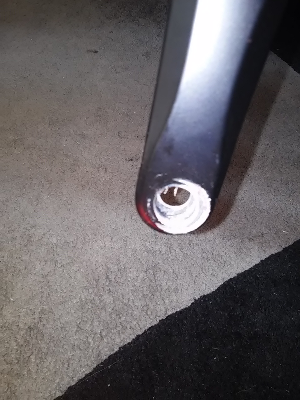

Zdążyłem się nacieszyc rowerem 2 dni gdy wczoraj gdy cos zaczeło mi przeskasiwać pod lewą stopą i sobie przypomniałem, że przecież mam pedał niedokręcony - niestety nadal nie mogłem go dokrecić więc zrobiłem to troche na siłe i był przykręcony troche krzywo. Zaowocowało to że juz naruszony gwint dalej się wyrabiał i dziś pedał po prostu wypadł :)
Teraz mam pytanie czy warto sie kłocić ze sprzedawcą ze rower miał krzywy gwint od początku? ( w końcu drugi pedał dokreciłem bez problemu- tak samo jak w innych rowerach) czy raczej tego nie uzna?

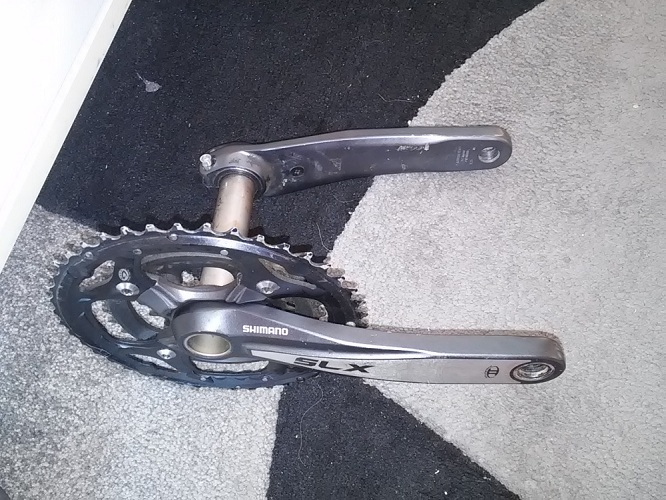

Mam drugą korbę z innego roweru, zdaje się że lepszą chociaż używana. Czy jak pójde z tym do serwisu to mi bez problemu zmienią i czy warto zmieniać? Korba to shimano SLX ale jakby to powiedzieć "bez dodatków" wiem ze tam były jeszcze jakis plastikowe częsci malutkie i jakies uszczelki- to tego już nie posiadam.

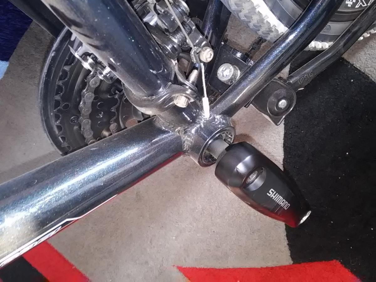

Mysłałem żeby wymienić tylko wadliwe ramię ale ta 'rurka' łaczaca jest znacznie mniejsza w roweże niż ten SLX więc raczej nie będzie pasowało?
Dorzucam fotki gwintu, korby w rowerze i korby z innego roweru, proszę o sugestie.
No zerwałeś gwint i gwarancja na moje oko tego nie uzna :icon_confused: Da się to naprawiać, ale nie wszędzie, bo trzeba rozwiercać, gwintować i wstawić tuleję redukcyjną...
Korba na podmianę jest dużo lepsza i do ramy będzie pasować, ale potrzebujesz nowego suportu za kilkadziesiąt zł no i zapłacisz za robociznę...

- slx nie ma niczego więcej ? jak nie to potrzebujesz do niego suportu a to ... no juz wydatek :D
- nie, sprzedawca tego nie uzna, nawet jeśli widziałeś ze coś jest nie tak, należało wrócić do sklepu. Mimo iż masz 100% że to może być jego wina, nie jesteś w stanie tego udowodnić :P
- Tak slx jest dużo lepszą kora i sporo lżejszą.
Gwint oczywiście można naprawić ale uporczywe wkręcanie krzywo i upieranie się "bede jechał bo tak, bo to musi działać" :D skutkuje tak mocnym wyrobieniem amelininowej powierzchni wewnątrz, ze rozwiercanie nie wiele daje :P i typowe narzędzie do naprawy nie zdadzą egzaminu. Wtedy tylko Pan Władzio i jego tokarka :D
