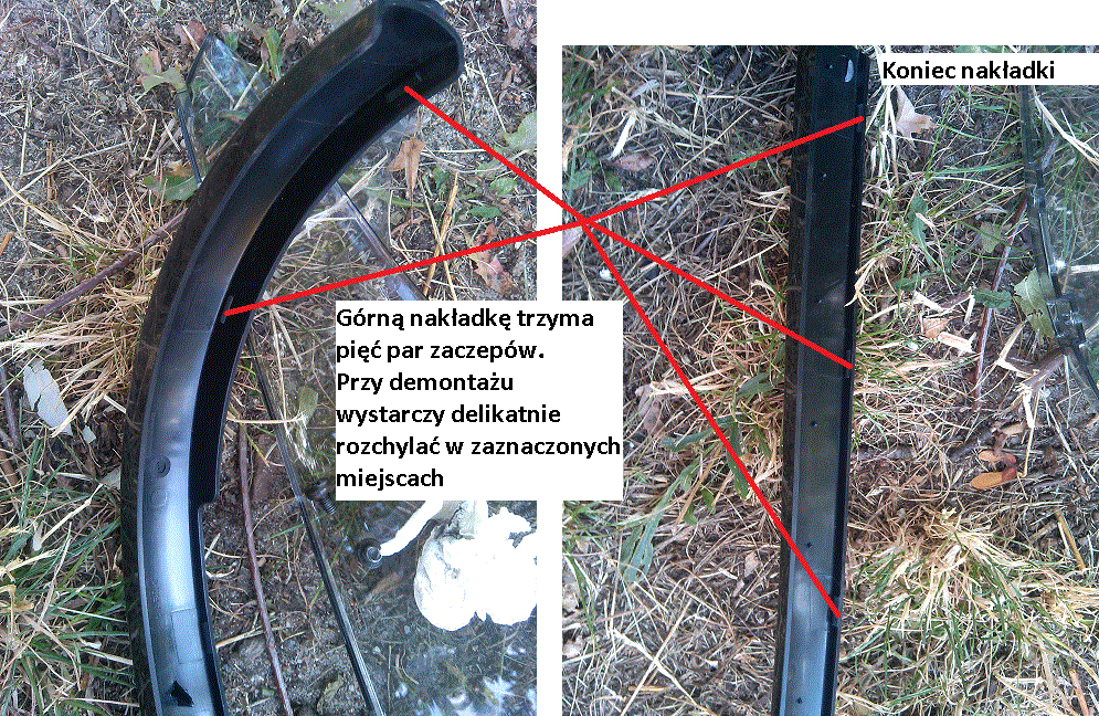

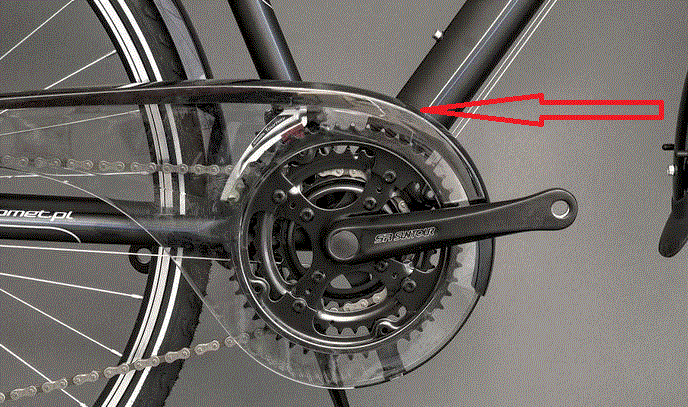

mckwad Napisano 7 Sierpnia 2015 Napisano 7 Sierpnia 2015 Mam problem z regulacją przedniej przerzutki, przeszkadza mi osłona łańcucha, od dołu i z tyłu odkręciłem śrubki ale w miejscu oznaczonym strzałką (patrz ilustracja) jest wspornik, który od góry trzyma osłonę i nie widzę możliwości odkręcenia go(nie widać żadnej śrubki). Wspornik ten od dołu zamocowany jest do suportu. Czy osłonę ściągnę dopiero po odkręceniu nakrętki suportu?
kontooo2 Napisano 7 Sierpnia 2015 Napisano 7 Sierpnia 2015 Ten ciemny element wciskany jest na zatrzaski.
mckwad Napisano 8 Sierpnia 2015 Autor Napisano 8 Sierpnia 2015 Dziękuję, temat do zamknięcia. Załączam zdjęcia nakładki z zaznaczonymi zaczepami.
