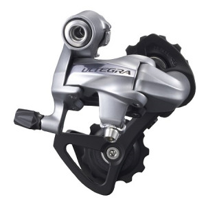

dario_34 Napisano 27 Lipca 2015 Napisano 27 Lipca 2015 witamposiadam rower szosowy scott z oprzyrządowaniem shimano 105 , wymieniłem ostatnio tylną kasete i łańcuch na shimano ultegra, a po kilku dniach zablokował mi się łańcuch na podjężdzię pod górę a w konsekwencji urwał mi się wieszak przerzutki i uszkodziła się sama przerzutka (shimano 105) , która dostała się między szprychy i jeszcze scentrowała koło . masakra. Teraz kupiłem przerzutke ultegra ,( przód został 105) i nie mogę ustawić tej nowej ultegry .Proszę o pomoc ,
dario_34 Napisano 27 Lipca 2015 Autor Napisano 27 Lipca 2015 witam posiadam rower szosowy scott z oprzyrządowaniem shimano 105 , wymieniłem ostatnio tylną kasete i łańcuch na shimano ultegra, a po kilku dniach zablokował mi się łańcuch na podjężdzię pod górę a w konsekwencji urwał mi się wieszak przerzutki i uszkodziła się sama przerzutka (shimano 105) , która dostała się między szprychy i jeszcze scentrowała koło . masakra. Teraz kupiłem przerzutke ultegra ,( przód został 105) i nie mogę ustawić tej nowej ultegry . Proszę o pomoc , hak wymieniłem bo był właśnie krzywy, a czy jest jakiś problem żeby mieszać 105 przód z ultegrą tył
Marcin9 Napisano 27 Lipca 2015 Napisano 27 Lipca 2015 problem żeby mieszać 105 przód z ultegrą tył nie przednią przerzutkę możesz mieć nawet claris nie wpływa to na prace tyłu
Mod Team Puklus Napisano 27 Lipca 2015 Mod Team Napisano 27 Lipca 2015 A ta nowa ultegra nie jest 11s? bo jak tak to nie będzie działać z 10 i odwrotnie. Dodatkowo jak hak jest prosty ultegre sie reguluje tak że linka ma być mocno napięta, w przeciwieństwie do grup mtb 9 rzędowych gdzie taka regulacja sprawia ze napęd nie działa poprawnie. W napędzie szosowym nie ma miejsca na gramik luzu ani z przodu ani z tyłu. Mowie o 10-11s. A jak wymieniałeś łańcuch i kasetę, to skuwałeś pinem czy dawałeś spinkę ?
Rulez Napisano 27 Lipca 2015 Napisano 27 Lipca 2015 Naszły mnie te same wątpliwości co "Puklus", nie pomieszałeś czasami 10 i 11 rzędowych grup ?
Mod Team Puklus Napisano 27 Lipca 2015 Mod Team Napisano 27 Lipca 2015 Ultegre poza wyglądam i modelem rozróżnić można po baryłce, ta z 11s jest inna, ażurowa z tego co kojarzę. model 6800 - 11s Model 6700 - 10s
vitesse Napisano 27 Lipca 2015 Napisano 27 Lipca 2015 nowy hak chyba nie musi byc prosty warto i jego sprawdzic
Mod Team Puklus Napisano 27 Lipca 2015 Mod Team Napisano 27 Lipca 2015 Miałem kilka przypadków ze haki były oporne i pogięły także ramę ...
dario_34 Napisano 27 Lipca 2015 Autor Napisano 27 Lipca 2015 A ta nowa ultegra nie jest 11s? bo jak tak to nie będzie działać z 10 i odwrotnie. Dodatkowo jak hak jest prosty ultegre sie reguluje tak że linka ma być mocno napięta, w przeciwieństwie do grup mtb 9 rzędowych gdzie taka regulacja sprawia ze napęd nie działa poprawnie. W napędzie szosowym nie ma miejsca na gramik luzu ani z przodu ani z tyłu. Mowie o 10-11s. A jak wymieniałeś łańcuch i kasetę, to skuwałeś pinem czy dawałeś spinkę ? Przerzutka jest 10s a łańcuch spinałem pinem który býł w zestawie.jutro naciągne porzadnie linke i będe próbował jeszcze. nowy hak chyba nie musi byc prosty warto i jego sprawdzic Przerzutka jest 10s a łańcuch spinałem pinem który býł w zestawie.jutro naciągne porzadnie linke i będe próbował jeszcze. jutro zaczne od hakaDzieki z wszystkie sugestie
Rulez Napisano 27 Lipca 2015 Napisano 27 Lipca 2015 Tak mnie naszło, nie mogłem wyregulować przerzutki 105 w nowiutkim rowerze, okazało się, że kierunkowy łańcuch został spięty przez montera składającego rower odwrotnie (napisami do ramy), po właściwym spięciu - jak ręką odjął ...
Mod Team Puklus Napisano 28 Lipca 2015 Mod Team Napisano 28 Lipca 2015 Tak to prawda, kierunkowy łańcuch ma być napisami na zewnątrz. Problemy z regulacja zapewne są, a sam napęd pracuje o wiele głośniej. Dodatkowo nie umiejętne spinanie pinem może rozerwać łańcuch lub go uszkodzić.
