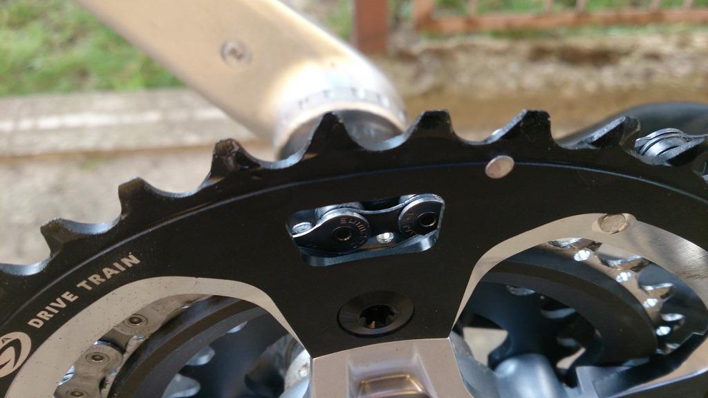

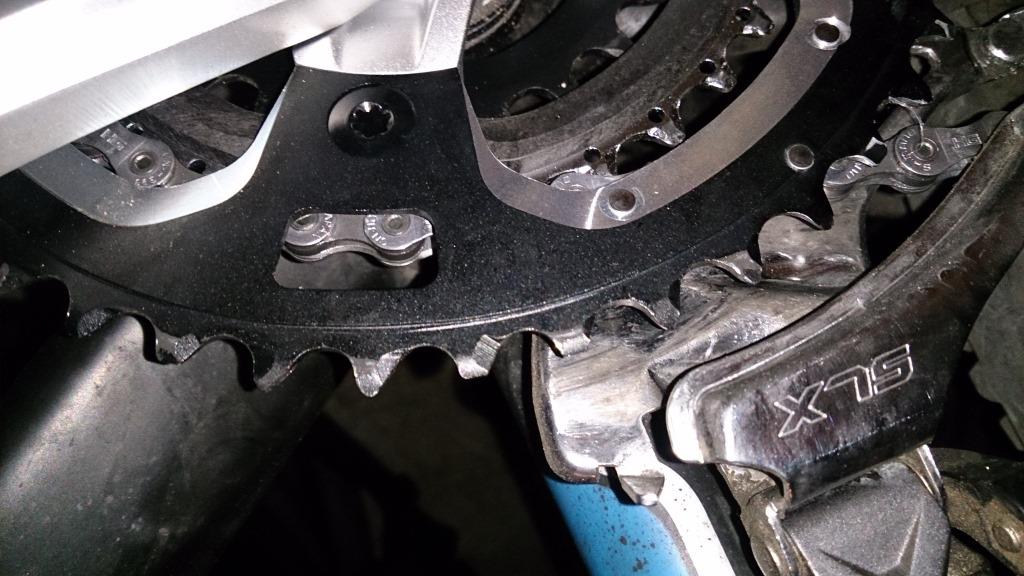

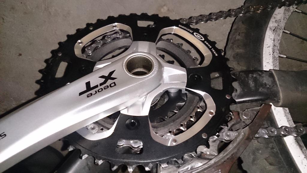

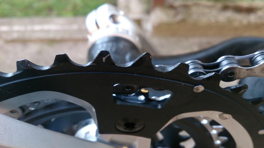

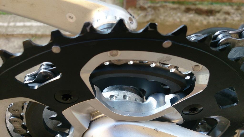

wozzeh Napisano 26 Lipca 2015 Napisano 26 Lipca 2015 Witajcie (1 post ). Mam pewien problem - zmieniłem napęd, nowa korba, kaseta, łańcuch. Wszystko Deore XT. Dziś poleciałem na pierwszą jazdę, no i trochę sie martwię o blaty korby. Zrobiłem 55km po asfalcie, trochę szarpania było - ale bez przesady, i efekt jak na zdjęciach. Sęk w tym, że nie znam się zbytnio, ale po wymianie postanowiłem dbać (trochę mnie to kosztowało). A więc, czy to normalne czy coś nie tak - chodzi mi o rysy - deliktane zużycie po pierwszej jezdzie.. Dodam, że łanuch może być za długi o jedno ogniowo (ale czy to ma wpływ?), no i używam spinki. Wielkie dzięki za pomoc!
Ychu Napisano 26 Lipca 2015 Napisano 26 Lipca 2015 Dziwnie mi to wygląda , dobrałeś wszystko dobrze? Mam na myśli z tyłu np. 8 przełożeń to korba na 3x8 , łańcuch na 8 itp.? Po za tym zużycie napędu zależy też od tego jak zmieniasz przełożenia , nie można jechać na 1x8 , 3x2 itd. 1-4 2-8 3- do końca.
Rulez Napisano 26 Lipca 2015 Napisano 26 Lipca 2015 A dlaczego ten prowadnik przerzutki jest tak wysoko nad dużą tarczą ?
wozzeh Napisano 26 Lipca 2015 Autor Napisano 26 Lipca 2015 @1: Kupiłem wszystko pod 9 rzędów. Jeżdże raczje normalnie, zdarza mi się 2-9. @2: w sumie to po zamontowaniu nie regulowałem przerzutek. Dziięki za szybką reakcję
radomir82 Napisano 26 Lipca 2015 Napisano 26 Lipca 2015 Nic szczególnego tu nie widzę, oprócz za wysoko ustawionej przerzutki. Normalne ślady użytkowania.
wozzeh Napisano 26 Lipca 2015 Autor Napisano 26 Lipca 2015 @up sprawdź proszę dsc273 (zdjęcie) to szczególnie mnie martwi. Czy to że przednia przerzutka jest za wysoko to ma wpływ na zużycie?do jakiej wysokości powinienem to obniżyć, jak to ustalic?
Rulez Napisano 27 Lipca 2015 Napisano 27 Lipca 2015 Przerzutka za wysoko ma pewien wpływ na wycieranie korby, łańcuch trudniej schodzi w dół ocierając o zęby ...
wozzeh Napisano 27 Lipca 2015 Autor Napisano 27 Lipca 2015 To fakt, zauważyłem to, z 2 na 3 wspina się idealnie, w dół jest trochę gorzej.. Myślisz ze to jest przyczyną?
wozzeh Napisano 27 Lipca 2015 Autor Napisano 27 Lipca 2015 Doceniam Twoja pomoc - dziękuję, natomiast byłbym wdzięczny gdybyś odpowiedział wprost, wspominałem, że się nie znam. Uszczypliwosci są zbędne.
