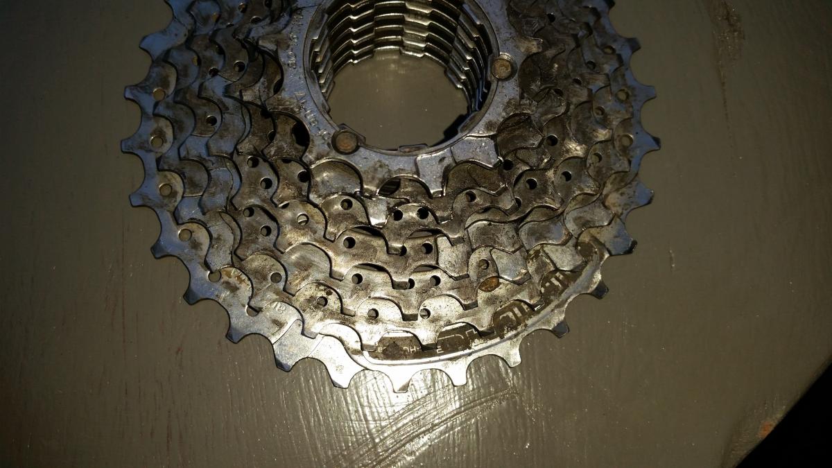

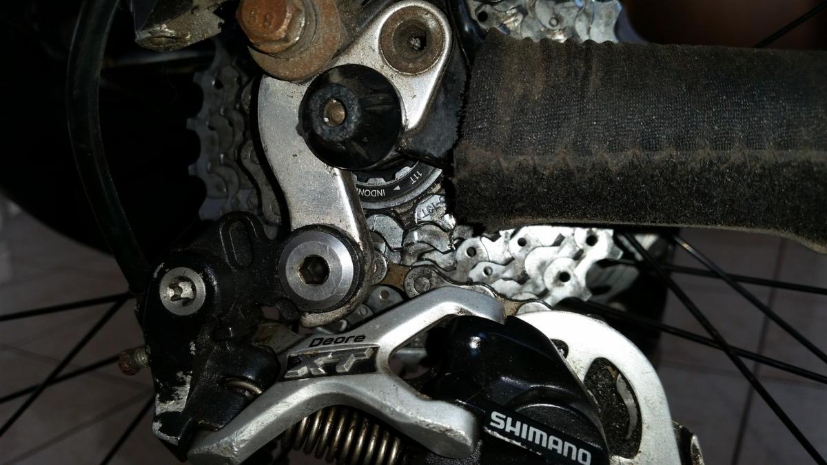

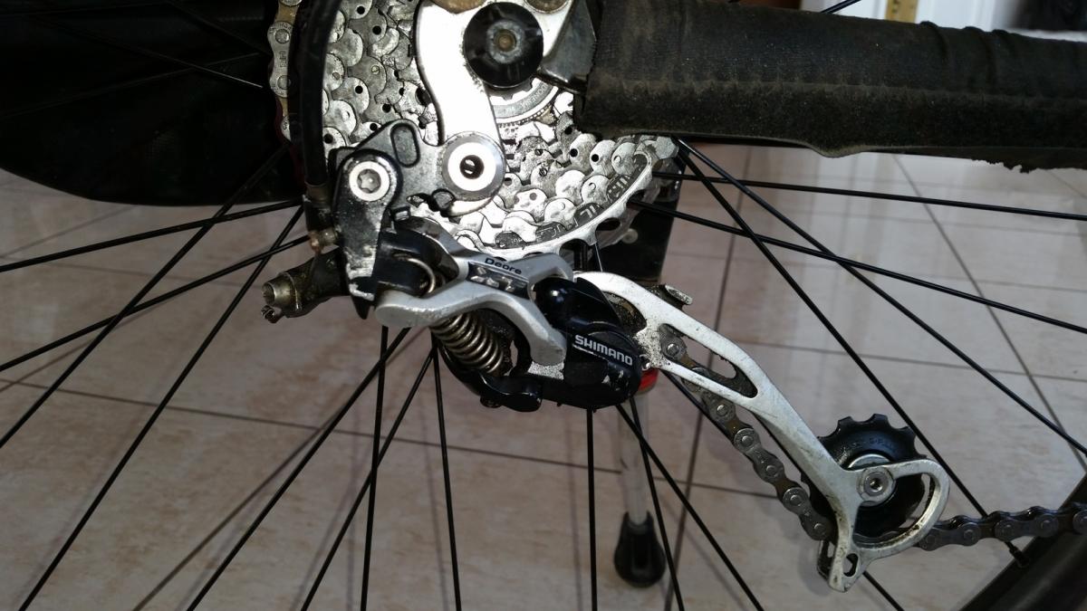

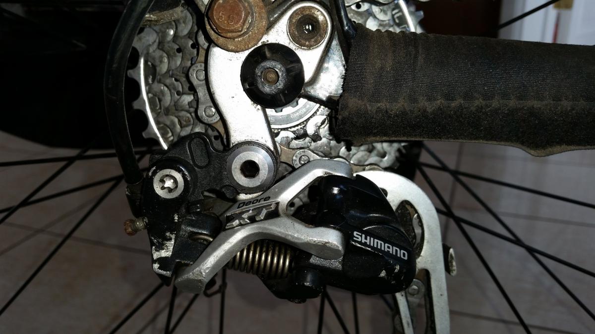

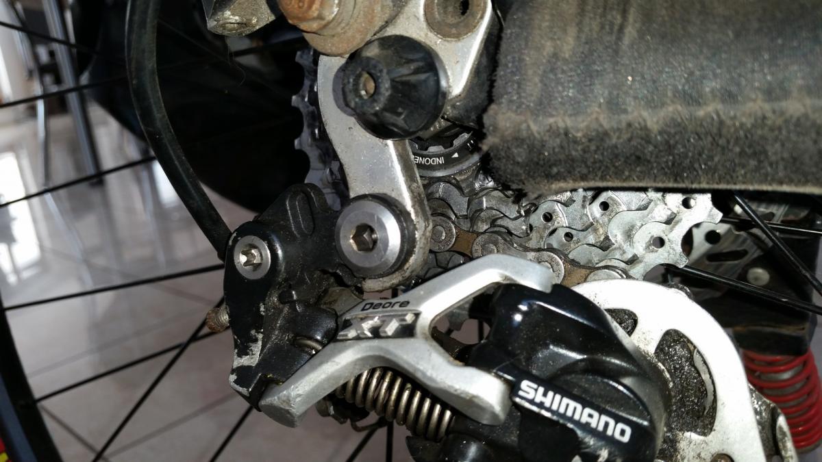

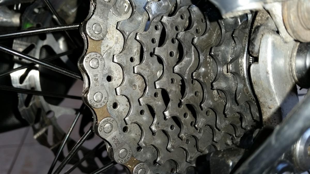

W załączeniu zdjęcia.
Tarcze wydają się ok, na moje oko :)
Macie jakieś pomocne rady?

Ta kaseta to do przetopu. Na 5,6 i raczej 7 koronce będzie przeskakiwać. Łańcuch masz HG-40 a nie UG-51.

Te zdjęcia to z tym rzekomym Connexem, czy jeszcze przed wymianą łańucha przez serwis?
Kaseta jest ok, tylko łańcuch był badziewny i zabił zębatki. Jeśli chcesz jeździć na kilka łańcuchów, to zmiana na najkrótszy co 300-500km. No i czysty łańuch i zębatki + nasmarowany łańcuch to podstawa.
Swoją drogą, badziewne to Shimano CS-HG51. Na poprzedniej (nie pamiętam niestety co miałem) przejeździłem duzo więcej. Ta po 1000-1500 już tak się zjechała... :/
U mnie te 1500 to mam zrobione od kwietnia. A kasetę mam od grudnia i jak na razie nie widzę w ogóle zużycia kasety, natomiast łańcuch będę już 4 zmieniał w przeciągu tych kilku miesięcy.

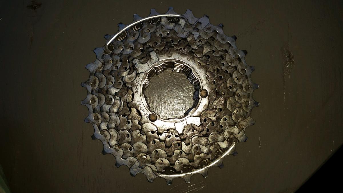

To moja kaseta po ~1000 km
Słabo...
Strasznie to miekkie.
Poprzednia wystarczała na dużo więcej (ale fakt, na jednym łańcuchu, i wymiana całego napędu)
