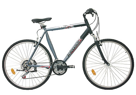

lukaszstargard Napisano 5 Czerwca 2015 Napisano 5 Czerwca 2015 Witam, mam problem z doborem krzesełka dla dziecka. Posiadam rower Kross Raven Desert (zdjęcie w załączeniu), który ma trochę nietypową ramę do której mocuje się siodełko. Otóż ta rama nie jest okrągła tak jak tradycyjne ramy tylko jest trochę jajowatą Chcę kupić krzesełko w sklepie wysyłkowym dlatego chcę być pewien, że mocowanie będzie pasowało na ramę. Czy ktoś ma podobny problem i dobrał siodełko? Ja myślę albo o Hamax'ie albo o Bellelli. Nie mam możliwości podjechania do sklepu rowerowego z rowerem dlatego pytam na forum. Pozdrawiam
jatu4 Napisano 19 Czerwca 2015 Napisano 19 Czerwca 2015 Obawiam się, że bez przymiarki się nie obejdzie. Znajdź kogoś w okolicy z takim fotelikiem i przetestuj. Mam Hamax'a, mocwanie jest na 4 śruby, więc teoretycznie różnice w grubości można by skorygować stopniem dokręcenia, ale "na oko" ciężko powiedzieć jak to się będzie zachowywać.

weland Napisano 19 Czerwca 2015 Napisano 19 Czerwca 2015 Mam fotelik hamaxa i standardowe mocowanie raczej nie będzie pasować. Może się nawet uda go przykręcić ale jest obawa, że fotelik może ruszać się na boki. Ja swój fotelik kupowałem w Decathlonie, jeżeli masz jakiś blisko, to podjedź na rowerze, na pewno bez problemu przymierzą mocowanie do ramy. Ewentualnie możesz spróbować foteliki z mocowaniem na bagażnik (o ile Twoja rama ma możliwość montowania bagażnika): http://www.decathlon.pl/fotelik-500-bclip-dziecicy-id_8241147.html
