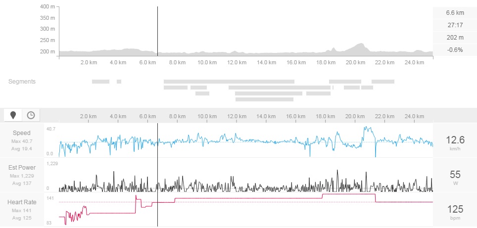

jarko Napisano 22 Maja 2015 Napisano 22 Maja 2015 A ja kupiłem to cudo i oddałem po 2 testach na własnej skórze. Sparowaną miałem ją ze Stravą na Sony Z3 Compact (testowałem z włączoną/wyłączoną staminą, z dodaniem działania opaski do wykluczeń tego trybu), niestety opaska co chwila gubiła połączenie czego efektem było wydrenowanie baterii i zliczenie mi tylko kilku (sic!) poziomów tętna na 25 km jazdy - patrz grafika. Nie chciało mi się użerać z technologią - da mnie miało działać to tak, że wkładam telefon do kieszonki, wyciągam po jeździe i mam pięknie strefy tętna pokazane, a tu niestety lipa, , więc po prostu oddałem sprzęt, przyjęli bez problemów. Kaszaniaste są też zaczepy paska, jakieś takie filigranowe, 2 razy przy ubieraniu mi się odpięły. Dla porównania te które mam w starej Sigmie są o wiele bardziej solidne (działają pd paru lat i nigdy mi się nie rozpięły). Aha, Blady123, dzięki za cynk, że Strava nie obsługuje jeszcze ANT+ bo nawet nie byłem świadomy tego. Ponoć pracuja nad tym, można się zapisać na beta testera Stravy z obsługą ANT+. Więcej na ich oficjalnym blogu

jepek Napisano 22 Maja 2015 Napisano 22 Maja 2015 A ja kupiłem to cudo i oddałem po 2 testach na własnej skórze. Sparowaną miałem ją ze Stravą na Sony Z3 Compact (testowałem z włączoną/wyłączoną staminą, z dodaniem działania opaski do wykluczeń tego trybu), niestety opaska co chwila gubiła połączenie czego efektem było wydrenowanie baterii i zliczenie mi tylko kilku (sic!) poziomów tętna na 25 km jazdy - patrz grafika. Nie chciało mi się użerać z technologią - da mnie miało działać to tak, że wkładam telefon do kieszonki, wyciągam po jeździe i mam pięknie strefy tętna pokazane, a tu niestety lipa, , więc po prostu oddałem sprzęt, przyjęli bez problemów. Kaszaniaste są też zaczepy paska, jakieś takie filigranowe, 2 razy przy ubieraniu mi się odpięły. Dla porównania te które mam w starej Sigmie są o wiele bardziej solidne (działają pd paru lat i nigdy mi się nie rozpięły). Aha, Blady123, dzięki za cynk, że Strava nie obsługuje jeszcze ANT+ bo nawet nie byłem świadomy tego. Ponoć pracuja nad tym, można się zapisać na beta testera Stravy z obsługą ANT+. Więcej na ich oficjalnym blogu Jestem niemalże pewien, że źle założyłeś pasek. Też miałem tak kilka razy, gdy przypadkowo źle założylem a potem przesunąłem pasek na rowerze.

Hobson Napisano 9 Czerwca 2015 Napisano 9 Czerwca 2015 A ja kupiłem to cudo i oddałem po 2 testach na własnej skórze. Sparowaną miałem ją ze Stravą na Sony Z3 Compact (testowałem z włączoną/wyłączoną staminą, z dodaniem działania opaski do wykluczeń tego trybu), niestety opaska co chwila gubiła połączenie czego efektem było wydrenowanie baterii i zliczenie mi tylko kilku (sic!) poziomów tętna na 25 km jazdy - patrz grafika. Nie chciało mi się użerać z technologią - da mnie miało działać to tak, że wkładam telefon do kieszonki, wyciągam po jeździe i mam pięknie strefy tętna pokazane, a tu niestety lipa, , więc po prostu oddałem sprzęt, przyjęli bez problemów. Wiem, żę dawno, ale moze jeszcze komuś się takie info przyda: Kupiłem sobie pulsometr z Lidla i używałem ze swoim Samsungiem S3 Mini. Musiałem co prawda telefon przeflashować (S3 Mini wspiera BTLE sprzętowo, ale ma androida w zbyt niskiej wersji i trzeba go zaktualizować). Nawet fajnie działał, a dwa tygodnie potem trafiła mi się Sony Xperia Z3. Tutaj na początku pulsometr działał dobrze, a potem zaczęły się problemy ze 'schodami' na wykresie HR. Wyglądało to identycznie jak na Twoim wykresie. Walczyłem z różnymi opcjami, stamina, włączony ekran non-stop, umiejscowienei telefonu, zmieniałem baterię, położenie paska na klacie, nawilzenie i nic, cały czas to samo... Myślałem, że pulsometr się popsuł, ale teraz musiałem wrócić do starego telefonu i spróbowałem jeszcze raz - pulsometr działa łądnie i nic nie przerywa. Wydaje mi się, że to musi jednak być coś charakterystycznego dla Sony. Kaszaniaste są też zaczepy paska, jakieś takie filigranowe, 2 razy przy ubieraniu mi się odpięły. Dla porównania te które mam w starej Sigmie są o wiele bardziej solidne (działają pd paru lat i nigdy mi się nie rozpięły). Potwierdzam, w porównaniu do Sigmy zaczepy są bardzo wątłe i luźne, jednak w czasie jazdy jeszcze mi się ani razu nie rozpięły. Pozdrawiam
