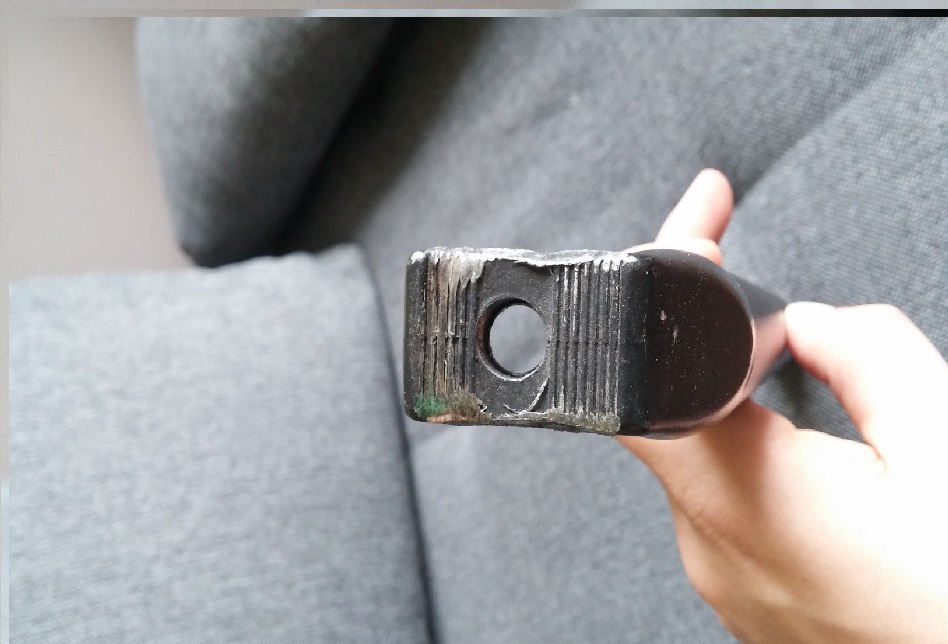

Damel Napisano 13 Maja 2015 Napisano 13 Maja 2015 Od kilku dni mam problem z siodełkiem i sztycą podczas jazdy uchwyt od sztycy odkręca się prze sto ciągle spadam ze siodełka. Byłem już w sklepie rowerowym powiedzieli mi że będę musiał kupić sztyce i siodełko nowe u nich gdzie zapłacę 100+zł, u nich tylko kupuje się rzeczy zamiast naprawiać zepsute. Pomożecie jeśli mam kupić wszystko nowe to jakiej firmy i jakie modele budżet 80zł .
Mod Team sznib Napisano 13 Maja 2015 Mod Team Napisano 13 Maja 2015 prze sto W temacie: sztyca zajechana, do wymiany. Siodełka nie musisz wymieniać.
Mod Team sznib Napisano 13 Maja 2015 Mod Team Napisano 13 Maja 2015 http://allegro.pl/accent-sztyca-sp-408-31-6-x350mm-krakow-i5343623689.html Tania i dobra. Jarzmo na 2 śruby, to się nie wyrobi jak w poprzedniej co miałeś. Tylko średnicę odpowiednią musisz dobrać.
Dino0204 Napisano 17 Maja 2015 Napisano 17 Maja 2015 Uchwyt nie wyrobił się od tego, że jest zastosowana jedna śruba tylko od tego, że była za słabo dokręcona. Poza tym da się to naprawić pilnikiem do metalu. Jeśli nie chcesz spróbować to kup nową sztycę.
copone Napisano 17 Maja 2015 Napisano 17 Maja 2015 Akurat sztyca ze zdjęcia nic nie wnosi. Bo dopiero nakładki jażemka trzymają siodło i w nich jest problem. Z tego co widzę to Zoom. Czyli jak w większości przypadków za mocne dokręcenie spowodowało wygięcie zacisków jażemka. #...#
Dino0204 Napisano 18 Maja 2015 Napisano 18 Maja 2015 Nie dam za to ręki, ale myślę, że zbyt mocne dokręcenie, a nawet wygięcie jarzma nie spowodowałoby zmiażdżenia żeberek na sztycy. Tym bardziej, że wytarły się one najbardziej po bokach. Jeśli natomiast była za mało dokręcona to podczas jazdy jarzmo mogło się delikatnie przesuwać w różne strony i wytrzeć powierzchnie styku.
copone Napisano 18 Maja 2015 Napisano 18 Maja 2015 Właśnie to wytarcie boków było dla mnie wyznacznikiem tej tezy, ponieważ druty siodła za mocno dokręconego działają na zewnątrz jażemka. Dobrze dokręcenie siodło pracuje na całej powierzchni. Przyczyną tego może być też słaba jakość blaszek jażemka i wyginają się pod ciężarem jeźdźca. #...#
Dino0204 Napisano 19 Maja 2015 Napisano 19 Maja 2015 Materiałem z jakiego jarzmo zostało wykonane musiałby być plastelina żeby na tak krótkim odcinku wygięło się tak, że stykałoby tylko na krawędzaich ze sztycą. Kształt jarzma dodatkowo przeciwdziała wyginaniu się tego elementu.
copone Napisano 22 Maja 2015 Napisano 22 Maja 2015 zobacz gdzie jest styk i gdzie działają największe siły jeżeli nie na drutach. #...#
