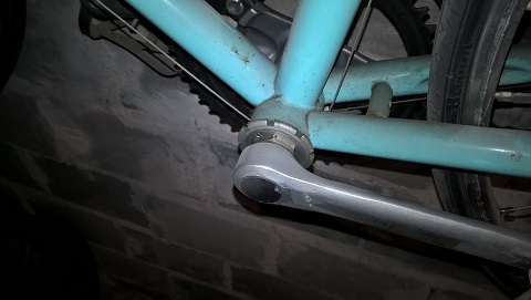

szajsung Napisano 26 Kwietnia 2015 Napisano 26 Kwietnia 2015 Odziedziczyłem starą francuską kolarkę. NIe znam jej wieku ale jest to Peugeot i ma z tyłu 6biegową indeksowaną przerzutkę. Czy ktoś mógłby podopowiedzieć, jaki to typ suportu? Czy będę w stanie dostać w sklepie nową pasującą część?
marian600 Napisano 26 Kwietnia 2015 Napisano 26 Kwietnia 2015 Sprawdź w którą stronę odkręcają się miski to coś więcej będzie można powiedzieć.
Rulez Napisano 26 Kwietnia 2015 Napisano 26 Kwietnia 2015 W sklepie gdzie są myślący - tak, trzeba wiedzieć jaki gwint jest w mufie i znać szerokość osi suportu.
Garlock Napisano 27 Kwietnia 2015 Napisano 27 Kwietnia 2015 Skoro to Peugeot to na 99% masz suport z gwintem francuskim (35mm x 1mm, oba gwinty prawe.) I w normalnym sklepie tego nie kupisz. Takich suportów nie produkuje się od lat. Zostaje praktycznie e-bay. Chyba, ze masz szczęście i trafiłeś w ten 1% to możesz mieć gwint włoski (36mm x 1) lub BSA. Podobną sytuację możesz w tym rowerze mieć ze sterami, pedałami, gwintem pod wolnobieg itp itd.
