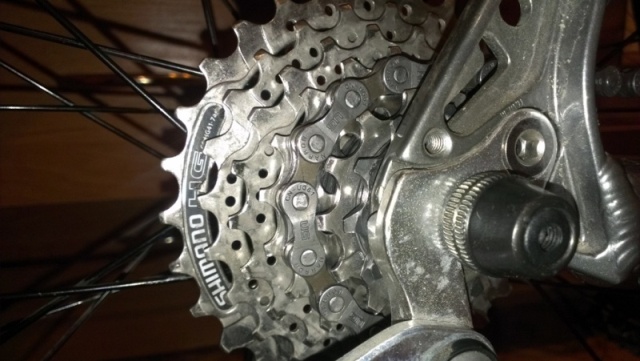

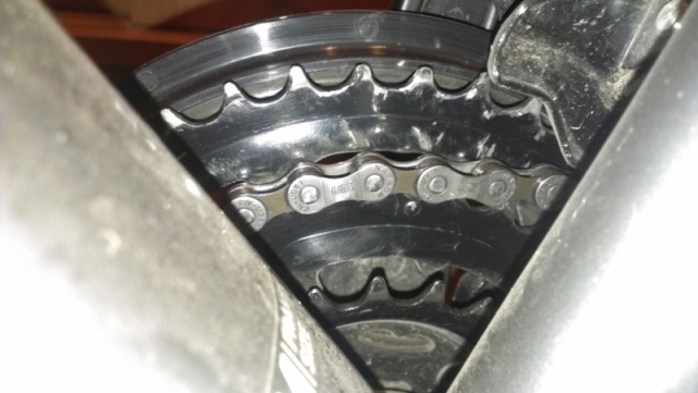

SovaLTD Napisano 20 Kwietnia 2015 Napisano 20 Kwietnia 2015 A mi się nie chce wierzyć, że po 2k km masz do wymiany całą korbę wraz z suportem. Mój ojciec ma rower krosowy/przełajowy i też jeździ 99% czasu na największej zębatce z przodu a napęd wymieniał po 10k km i wymienił łańcuch, kasetę a z przodu tylko największą zębatkę i rower nadal śmiga jak nowy. To, że masz do wymiany kasetę i łańcuch to nic dziwnego, ale korbę? Wrzuć jakieś fotki tej korby.
Maly862 Napisano 20 Kwietnia 2015 Autor Napisano 20 Kwietnia 2015 W pierwszym moim poscie jest napisane ze serwisant powiedział o zbliżającej sie wymianie. Do lipca powinno jeszcze być ok. Lecz serwis to jedno a modyfikacja to drugie do czego dążę. W tym sezonie chcę trochę pojezdzic. A fajnie sie jeździ na dobrym sprzęcie. Serwis i chęć modyfikacji łącze w jedną całość.

SovaLTD Napisano 20 Kwietnia 2015 Napisano 20 Kwietnia 2015 @Maly862 jeśli łańcuch nie przeskakuje i nie dzieje się z nim nic niepokojącego to ja na Twoim miejscu bym to olał i wymienił tylko manetki, przerzutkę i co tam chcesz. Wyczyść dokładnie cały napęd, umyj i nasmaruj łańcuch a sam zobaczysz, że jeszcze ten sezon śmiało przejedziesz. Ja w swoim poprzednim rowerze zrobiłem prawie 6 tys. km i nic w napędzie nie wymieniałem (a był on pokroju Deore) i gdybym go w tym roku nie sprzedał to myślę, że jeszcze ten sezon by spokojnie przejechał, tyle tylko że co tydzień napęd wyglądał jak nowy, bo po prostu o niego dbałem. Najlepiej wrzuć fotki kasety i kobry to się zobaczy czy się nada czy nie.
beskid Napisano 20 Kwietnia 2015 Napisano 20 Kwietnia 2015 Brawo za foty z tak zaj.. wymytym napędem. Stan jest dobry bo największy blat korby troszkę "nadgryziony" i tak samo najmniejsza koronka na kasecie. Zmienił bym łańcuch.
Maly862 Napisano 20 Kwietnia 2015 Autor Napisano 20 Kwietnia 2015 Dzięki. Staram się dbać choć nie zawsze jest kiedy bo troszke czasu jednak trzeba poświęcić
