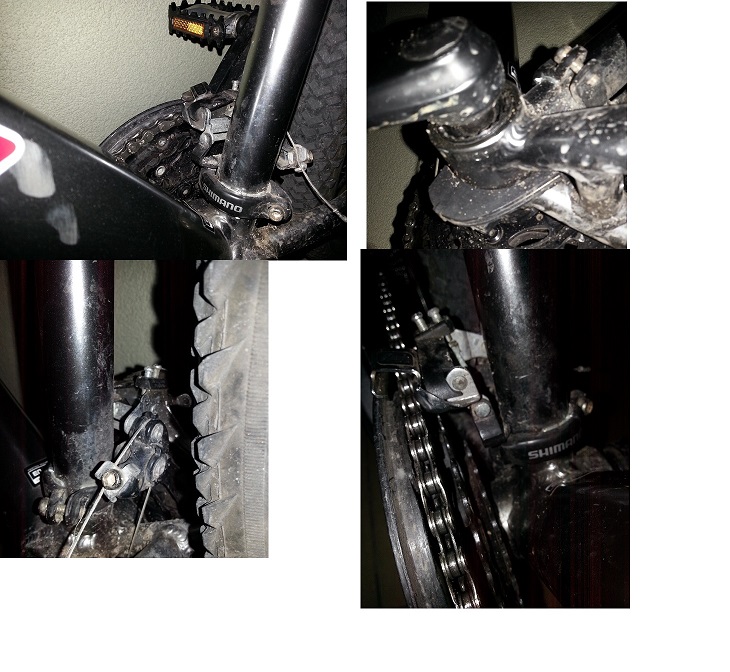

perek16 Napisano 17 Kwietnia 2015 Napisano 17 Kwietnia 2015 WItam jestem nowy na forum, pisze pracę magisterską o porównaniu roweru do pojazdów spalinowych. Jako, że jest to praca badawcza i muszę trochę pojeździć i nabić kilometrów postanowiłem doprowadzić rower do stanu użyteczności. Tak więc mam pytanie: czy może ktoś polecić przednią przerzutkę 3x8 do 50-60 zł, mocowanie jest pod przerzutką, a liczba zębów przedniej zębatki to 42-34-24, długość ramienia to 170mm, zaznaczam, że też chcę ją wymienić. Za każdą podpowiedź z góry dziękuję.
radziuGD Napisano 17 Kwietnia 2015 Napisano 17 Kwietnia 2015 Należałoby powiedzieć co to za rower, po ile zębów mają blaty korby oraz czy linka ciągnie z dołu czy od góry i jaką ma średnicę rury podsiodłowej oraz ewentualnie jej kąt. Swoją drogą gratuluje odwagi wybory tematu z dziedziny w której nie do końca jest się obeznanym, w czerwcu/lipcu raczej się nie obronisz
perek16 Napisano 17 Kwietnia 2015 Autor Napisano 17 Kwietnia 2015 Rower to merida matts 10-v z 2009 roku, średnica rury podsiodłowej to 32 mm zaś linka ciągnięta jest od dołu. Praca nie jest trudna, właśnie dzięki niej chciałem się więcej dowiedzieć o rowerach. Nie muszę podawać szczegółów praca pisemna ma być ogólnikowa, zaś badanie ma polegać na porównaniu prędkości i czasu poruszania się rowerem, samochodem i komunikacją miejską po mieście. Najlepsze i najważniejsze w tej pracy jest to że nie jest nudna.
radziuGD Napisano 17 Kwietnia 2015 Napisano 17 Kwietnia 2015 NA fotach matts 10v z 09 ma linkę od góry oraz obejma jest powyżej wózka, Jeśli mam rację, to kup fd-m311 Jeśli obejma musi być poniże wózka to fd-m310 Obie kosztują w okolicach 40pln razem z przesyłką, więcej nie warto inwestować w tym przypadku w przednią zmieniarkę.
perek16 Napisano 17 Kwietnia 2015 Autor Napisano 17 Kwietnia 2015 Proszę o to zdjęcia tej przerzutki, wolał bym niczego nie poplątać.
radziuGD Napisano 17 Kwietnia 2015 Napisano 17 Kwietnia 2015 FD-M310 z obejmą pod 31.8 A czemu chcesz zmienić?
perek16 Napisano 17 Kwietnia 2015 Autor Napisano 17 Kwietnia 2015 Jak dzisiaj byłem w serwisie żeby ją wyregulować to powiedzieli że ta przerzutka jest wykrzywiona i nie da się jej wyregulować, pokazali mi to i faktycznie w pewnym miejscu jest nienaturalnie wykrzywiona tak jaby metal pękł. Po za tym łańcuch ociera cyklicznie o prowadnicę i widać jak szczelina pomiędzy zębatką a ustawionym punktem się zmniejsza i zwiększ, więc mechanizm korbowy jest wykrzywiony i też do wymiany
Sobek82 Napisano 17 Kwietnia 2015 Napisano 17 Kwietnia 2015 Będąc na miejscu w serwisie nie kupiłeś nowej ?
perek16 Napisano 17 Kwietnia 2015 Autor Napisano 17 Kwietnia 2015 Nie okłamujmy się w serwisie biorą sporo więcej + jeszcze montaż, mi powiedział przerzutka 60 zł + 20 zł montaż z regulacją (sprawdziłem tą przerzutkę bo powiedizał nazwę Shimano Tourney i za tą cenę mógł bym mieć 3 takie). A po za tym mam zdrowe ręce, a wymiana nie jest trudna.
radziuGD Napisano 17 Kwietnia 2015 Napisano 17 Kwietnia 2015 Wymiana trudna nie jest ale potrzeba skuwacza do łańcucha.
