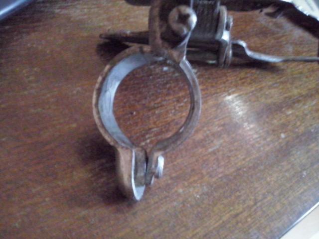

Tomeksup Napisano 14 Kwietnia 2015 Napisano 14 Kwietnia 2015 Reanimuję rower sprzed 15 lat 1. Przerzutka przednia jest uszkodzona. Chcę wymienić. Mam problem z wyborem rozmiaru. Zmierzyłem suwmiarkąśrednicę rury w miejscu przerzutki -29,06mm (średnica zewnętrzna). Linka wchodzi z dołu. Proszę o poradę, nie wiem co wybrać.

seraph Napisano 14 Kwietnia 2015 Napisano 14 Kwietnia 2015 I podał jaką masz korbę, a konkretnie ilość zębów na największej tarczy. Podaj tez budżet... Potrzebujesz dolnego ciągu i obejmy 29,2 mm - nowe maja uniwersalny ciąg zwykle i redukcję obejmy, więc nie powinno być problemu z dobraniem.

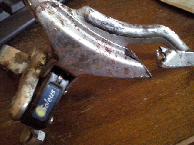

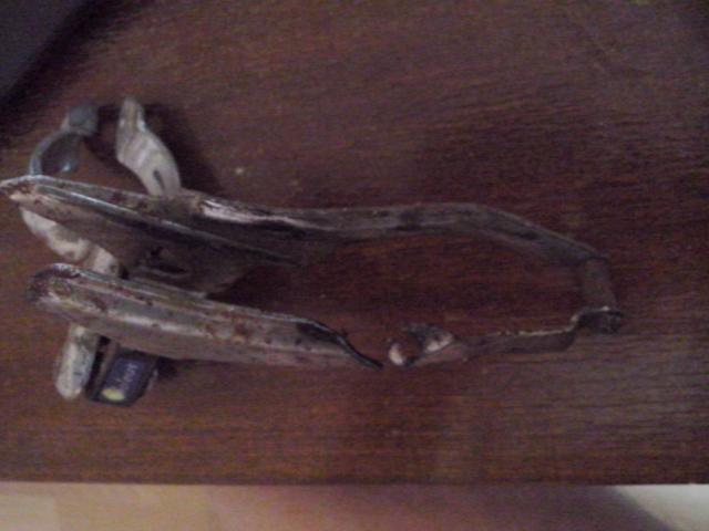

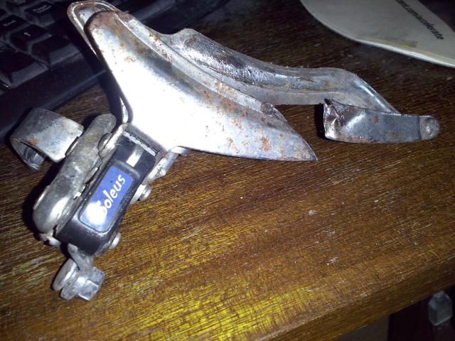

Tomeksup Napisano 14 Kwietnia 2015 Autor Napisano 14 Kwietnia 2015 Fotki: Przerzutka wygląda jakby ktoś brzeszczotem potraktował ją: Na największym kole naliczyłem 47 Na najmniejszym 28 Budzęt jak najmniejszy. Rower ma 15 lat więc nie będę szaleć.
seraph Napisano 14 Kwietnia 2015 Napisano 14 Kwietnia 2015 http://allegro.pl/przerzutka-przednia-tourney-fd-m-191-m6-do-48z-i5214917474.html Da się jeszcze taniej, ale może być dedykowana do mniejszych tarcz - działałoby, ale po co sobie komplikować życie?
Tomeksup Napisano 14 Kwietnia 2015 Autor Napisano 14 Kwietnia 2015 Cena ok, ale może dopasujemy coś z http://www.centrumrowerowe.pl/czesci/przednie-przerzutki-rowerowe/mtb-trekking/f/przerzutka+przednia,t/szukanie,3,2,0,1.html
seraph Napisano 14 Kwietnia 2015 Napisano 14 Kwietnia 2015 http://www.centrumrowerowe.pl/czesci/przednie-przerzutki-rowerowe/mtb-trekking/p,przerzutka-przednia-tourney-fd-tz31-48t-shimano,285154.html ciąg dolny, obejma 28,6 mm
