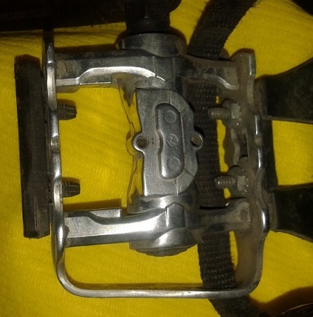

bartkos Napisano 4 Marca 2015 Napisano 4 Marca 2015 Mam pytanie związane z pedałami i ich "kompatybilnością" z system SPD.Przy rowerze (Merida, model z 2012 r.) posiadam oryginalne pedały, które różnią się jednym szczegółem od wzorów spotykanych na co dzień. Na górnej powierzchni mają bowiem budowę taką jak na zdjęciu. Wygląda to tak, jakbym mógł do nich przymocować jedynie jakiś element, aby móc z nich korzystać jak z pedałów SPD. Czy ktokolwiek jednak wie, co konkretnie muszę dokupić? A jeśli jestem w błędzie, to po co pedał jest tak zbudowany? Spód pedału jest normalny.Pytałem w serwisie rowerowym - zrobili wielkie oczy. Napisałem do Meridy - głucha cisza...Chcę w tym roku zacząć przygodę z SPD, ale byłoby bardzo miło, gdybym nie musiał wymieniać całych pedałów, a jedynie dokupić ten konkretny element. Z góry dzięki za pomoc
vitesse Napisano 4 Marca 2015 Napisano 4 Marca 2015 miestety czeka Cie wymiana pedalow, a bynajmniej nie spotkalem sie z mechanizmem spd ktory mozna dokupic do pedalow, choc najlepiej zapytaj u producenta rowerow, pd-m520 nie kosztuja fortuny, a zawsze mozna kupic uzywke
zekker Napisano 5 Marca 2015 Napisano 5 Marca 2015 Tam są otwory, są gwintowane? Jeżeli tak, to jest nikła szansa, że coś da się tam zamocować. Łatwiej i pewniej zmienić pedały.
topol Napisano 5 Marca 2015 Napisano 5 Marca 2015 To nie koniecznie wydumka Meridy. Któryś producent zbudował coś takiego.Nie zrobiło to żadnego wrażenia na rynku i tak zostało.Dlatego dzis nie można do tego nic znaleźć. Podejrzewam,że chcesz mieć fifty fifty,czyli platforma a z drugiej str SPD.Niestety PD A-530 to wydatek 170zł.Ale warto. Można też kupić PD M-520 z nakładkami za 115 zł. Lecz uwierz, zgubisz je.
wojtas7 Napisano 5 Marca 2015 Napisano 5 Marca 2015 nakladek na 520 sie nie zgubi wystarczy podkrecic sprezyne, tylko ze te nakladki to tandeta i noga spada i moznac sobie jeszcze kontuzje zrobic.
maciekslon Napisano 5 Marca 2015 Napisano 5 Marca 2015 Z tego co pamiętam (też miałem takie) to są pedały marki VP. Jak się w sieci poszuka innych ich produktów, to jest np. coś takiego: http://rowertour.com/vp-x93-pedaly-dwustronne.html co, po spojrzeniu z bliska, posiada bardzo podobną konstrukcję, a więc zatrzask SPD dokręcony do platformy dwiema śrubami. Jeżeli bardzo chcesz to pisz do VP (albo szukaj w ich katalogach) czy sprzedają same zatrzaski.
bartkos Napisano 5 Marca 2015 Autor Napisano 5 Marca 2015 Dzięki za odpowiedzi. Dziury są gwintowane.Chcę rzeczywiście zarówno SPD jak i możliwość korzystania ze zwykłych pedałów - dojazd do pracy, na zakupy itp. Pedałów PD A-530 bałbym się trochę używać, bo moje trasy są bardzo mieszane. Zarówno szosa, jak i totalne bezdroża. Nie chcę nawet wyobrażać sobie kija pomiędzy butem a platformą Te pedały marki VP rzeczywiście podobnie wyglądają. Ale samych podzespołów nigdzie u nich nie widzę. W międzyczasie trafiła mi się odpowiedź Meridy: "należy dokupić bloki SPD, odpowiednie powinny być Shimano". I dzięki tej odpowiedzi zgłupiałem. Ktoś wie o co dokładnie może chodzić?
OdiLV4 Napisano 6 Marca 2015 Napisano 6 Marca 2015 Pytałem w serwisie rowerowym - zrobili wielkie oczy. Napisałem do Meridy - głucha cisza... Kolego Pedały które posiadasz, to prawdopodobnie Kross Pylon, a o brakującą ich część zapytaj w BikeFun.plJeżeli jej nie dostaniesz, a chcesz pedały i takie i takie, to proponuję: - Exustar E-PM812E (350g) od ok 100zł - Accent Sector (380g) od ok 90złMyślę że to na początek będzie dobry wybór.Pozdrawiam
