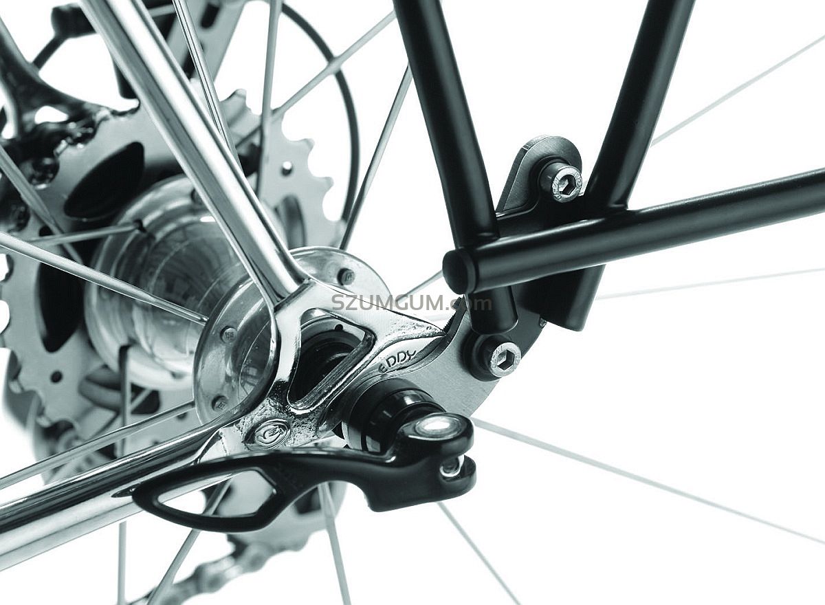

Zastosuj adaptery do mocowania bagażnika pod zacisk koła.
http://www.szumgum.com/adapter-tubus-z-zaciskiem-tubus002.html
Jeśli to także dla Ciebie jest za drogie to na złomie kup na grosze 1,5 mm blachę kwasową, popracuj kilka godzin ze szlifierką i wiertarką i będziesz mieć adaptery własnej roboty w dowolnym kształcie i kolorze ... :woot:
