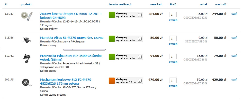

Daniel19972 Napisano 5 Lutego 2015 Autor Napisano 5 Lutego 2015 http://www.centrumrowerowe.pl/koszyk.html?info=removed&ref=020d2 A taki zestaw? Tylko zastanawiam się nad mechanizmem korbowym.
emremigiusz Napisano 5 Lutego 2015 Napisano 5 Lutego 2015 Dlaczego wybrałeś kasetę na szosę? Ja założyłem napęd 3X9,przerzutkę kupiłem za 120zł,z przeceny(odwrotny ciąg),a przerzutka za cenę poniżej 50zł na pewno nie będzie rewelacyjnie działać. Radzę znaleźć kogoś kto dobrze Ci to wszystko dopasuje i zamontuje,jeśli nie przewidujesz budżetu na metody prób i błędów.

Fenthin Napisano 5 Lutego 2015 Napisano 5 Lutego 2015 Dlaczego szosowa kaseta, szosowa przerzutka i crossowa/trekkingowa korba?
emremigiusz Napisano 5 Lutego 2015 Napisano 5 Lutego 2015 Jak tyle inwestujesz to montuj koło na kasetę,trwalsza konstrukcja. A w wolnobiegu lubi się zrobić luz na konusach,tak bez przyczyny. Ja odkąd przestawiłem się na system kasetowy przestałem mieć tego typu problemy. Zainwestuj przynajmniej w Deore. A Sora czy Tiagra to grupy szosowe.
TheGie Napisano 6 Lutego 2015 Napisano 6 Lutego 2015 Coś mi tu nie gra. Planujesz kupić zmieniąrkę klasy ALTUS, a korbę SLX. Wyśrodkuj to. Budżet widzę masz około 800zł, zatem przedstawiam zestaw, który zbudowałem w jednym z sklepów internetowych (nazwę mogę ci przesłać na priv)Korba Shimano Deore FC-M590 3x9 z suportem koszt około 240zł Kaseta Shimano Deore LX CS-HG61 9 rzędzowa zęby 11-32 koszt około 105zł Łańcuch connex 904 widziałem za 75zł Przerzutka tylna Shimano SLX RD-M662 9 rzędów różnica zebów max 22, nawiększa zębatka 34 170zł Manetka prawa tylna Shimano XT SL-M770 koszt 150zł Łącznie 704, zostaje 100zł na wymianę linek lub ewentualnie kupno lepszego łańcucha.
