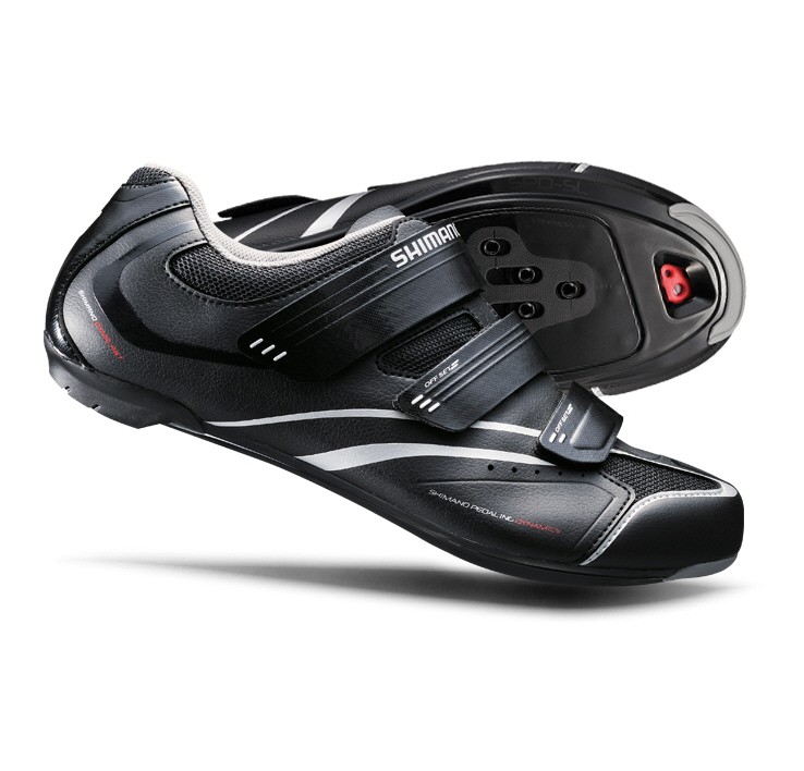

DonLiton Napisano 27 Stycznia 2015 Napisano 27 Stycznia 2015 Cześć dopiero zaczynam przygodę z szosą i potrzebuję zidentyfikować co to za model pedałów bo nigdzie nie mogę ich znaleźć a jestem aktualnie na kupnie butów i nie wiem czy dobrze szukam. a buty to Shimano SH-R078 Z góry dzięki za pomoc
