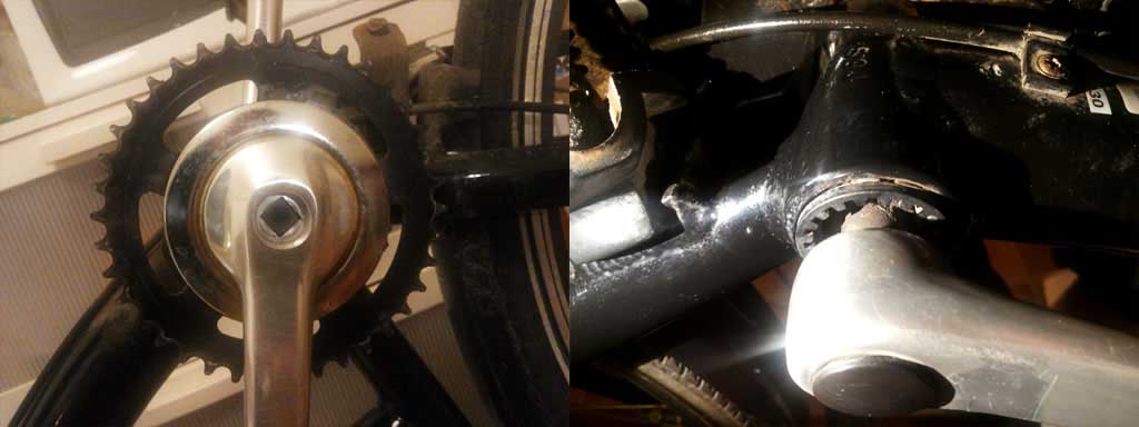

twoDotz Napisano 25 Stycznia 2015 Napisano 25 Stycznia 2015 Cześć, jakiś czas temu po kilku jednorazowych rowerach z marketu zakupiłem używanego miejskiego holendra (Sparta Granny). Nie zajmowałem się naprawą roweru od czasu starych składaków więc będę więc potrzebował waszej pomocy. Nie znam się na standardach kluczy do korb i suportów, a przed ich zakupem chciałbym się upewnić czy będą pasować. 1. Czy to korb ze zdjęcia będzie pasować zwykły ściągacz np taki? http://allegro.pl/sciagacz-do-korb-na-kwadrat-klucz-korby-w-wa-i4976447273.html 2. Co to za suport jeśli dacię radę rozpoznać ze zdjęcia, jakiego powinienem użyć do niego klucza?
beskid Napisano 25 Stycznia 2015 Napisano 25 Stycznia 2015 Powinien a suport masz na kwadrat. Aby go wykręcić potrzeba też specjalnego klucza. Tutaj masz bliżniaczą konstrukcję i procedure wraz z narzędziami;http://rawamtb.pl/8,serwis
Garlock Napisano 25 Stycznia 2015 Napisano 25 Stycznia 2015 Jedna uwaga do powyższej instruktcji w linku. Zdecydowanie nie polecam montażu korby przy użyciu młotka. Cały impakt z uderzenia idzie prosto w nowe łozyska suportu. To może zdecydowanie skrócić żywotność suportu. I jest zbędne, prawidłowo dokręcona sruba korby wystarczająco mocno zaciska korbę na kwadracie (po kilkunastu kilometrach warto ją dociągnąć). Pozatym nie mam uwag, bardzo dokładnie zrobiony tutorial.
