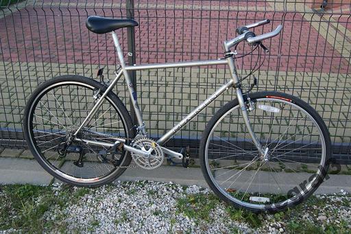

RafalxM Napisano 15 Stycznia 2015 Napisano 15 Stycznia 2015 oczywiście, tyko łatwiej trochę przedłużyć np mostkiem czy sztycą z offsetem (a pewnie najlepiej obydwoma po kawałku) niż skracać. ja skracałem mostkiem ze 120 na 80 i sztycą zakładaną 'odwrotnie' ...no niby da się, po płaskim na pewno, ale w terenie jest dokładniejsza weryfikacja tak czy siak ja już przeskoczyłem kilka rozmiarów niżej w poszukiwaniach ramiaków , a rzeczona pokraka poniżej:
Mod Team IvanMTB Napisano 15 Stycznia 2015 Mod Team Napisano 15 Stycznia 2015 ehhh... Stare Opowiastki Babci Czarnej Dziury ciągle żywe w narodzie... Mostkiem i sztycą koryguje się pozycje względem osi suportu a nie przedłuża lub skraca ramę Jak rama jest niedobrana do budowy i preferencji jeźdźca to preędzej czy później wyjdzie to mu bokiem Szacunek... I.
Mod Team IvanMTB Napisano 15 Stycznia 2015 Mod Team Napisano 15 Stycznia 2015 Kłaniam, Z tak małego zdjecia to niewiele da sie wyczytać oprócz faktu ze to Marin - zacna firm a z tradycjami - i że widelec jest na 99% jednocalowy Blaty w korbie wyglądaja na oko na BioPace... No i na pewno nie jest to przełajówka, ale byćmoże jakis materiał na około przełajowo-potwornickie rzeźbienie... Trzebaby zobaczyc geo, wymiary, co tam za klamoty poprzykrecane itp, itd... Szacunek... I.
RafalxM Napisano 15 Stycznia 2015 Napisano 15 Stycznia 2015 Mostkiem i sztycą koryguje się pozycje względem osi suportu a nie przedłuża lub skraca ramę sztycą yep. ale z tym mostkiem to popłynąłeś chyba że miałeś na myśli pozycję barków no i jeszcze od starych bab mnie zwyzywał, no foch @Alsew : powiedzielyby że ładna, taka szara...jak byś podał coś więcej info ?
Alsew Napisano 15 Stycznia 2015 Autor Napisano 15 Stycznia 2015 Sorki wrzuciłem nie to co chciałem... http://allegro.pl/marin-larkspur-salon-biopace-deore-lx-tange-usa-i4981533314.html
RafalxM Napisano 15 Stycznia 2015 Napisano 15 Stycznia 2015 moim skromnym zdaniem właśnie to jest właśnie opisywana wyżej za długa rama trekkingowa , wysokość ok, ale długość taka (sądząc po proporcjach na zdjęciu) że będzie za daleko i co najwyżej na tej prostej kierownicy będzie komfortowo. tak się składa że popełniłem podobny manewr, czyli kupiłem trekkinga i założyłem mu moją ulubioną kierę z przełaja , powiem tak...jest długo ale to świadoma decyzja podyktowana: - ceną za jaką kupiłem rower i jego bdb stan - przyzwyczajenie do baranka - przeznaczenie tylko na płaskie i tylko jako zimówka jednym słowem dopatruję się w tym konkretnym egzemplarzu złych proporcji pion/poziom
