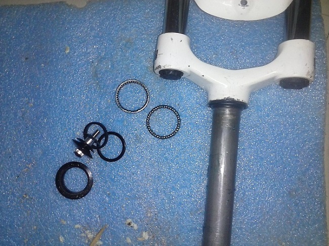

olek320 Napisano 21 Grudnia 2014 Napisano 21 Grudnia 2014 witam mam problem z zamontowaniem sterów nie wiem jaka kolejność
olek320 Napisano 21 Grudnia 2014 Autor Napisano 21 Grudnia 2014 mam taka podkładke plastikowa nie wiem co z nia zrobić mam taki pierscien metalowy i taka miske na łozysko na góre jak by taka plastikową podkładke ochronna i pierscien metalowy nie wiem gdzie to dac

djzatorze Napisano 21 Grudnia 2014 Napisano 21 Grudnia 2014 Daj porządne zdjęcie, bo na tym widać że masz jakieś stery i jakiś widelec, żadnych szczegółów... Niedobrze że gwiazdka leży sobie na stole - jeżeli nie ma jej w rurze widelca, nabij ją. Jeżeli jest już tam jakaś to nową zostaw w spokoju. Nie wiadomo czy w główce ramy nabite masz miski sterów - jeżeli nie, nabij je. Żeby złożyć stery do kupy to tak: na widelcu widzę masz już bieżnię, dobrze. Na nią daj wianek kulkami do góry. Potem wsadzasz widelec do ramy, w której powinieneś mieć nabite wcześniej miski sterów. Od góry ramy wsadzasz wianek kulkami w dół. Na to dajesz metalową bieżnię, prawie identyczną do tej założonej na widelec na zdjęciu. Potem uszczelka (prawdopodobnie to co jest na zdjęciu najbardziej na dole). Potem wpychasz plastikową podkładkę - ona jest jakby klinem między rurą widelca a bieżnią łożyska. "Ostrym" jej końcem w dół. Potem płaska metalowa podkładka, która ma za zadanie dociskać mocniej plastikową w dół. Na to już możesz dawać mostek, ewentualnie dać pod mostek kilka podkładek - brzeg rury widelca ma być około 3 mm poniżej brzegu mostka. Na koniec aplikujesz od góry kapsel ze śrubą i skręcasz dość mocno, potem luzujesz do momentu braku żadnych oporów przy obrocie kierownicą. KONIEC.
olek320 Napisano 6 Stycznia 2015 Autor Napisano 6 Stycznia 2015 co zrobic jak mam luzy widelec sie rusza troszeczke
djzatorze Napisano 6 Stycznia 2015 Napisano 6 Stycznia 2015 Dwie możliwości: 1) zamieniona dolna bieżnia z górną, 2) źle wciśnięty pierścień klinowy (ten dociskany płaską podkładką z góry).
