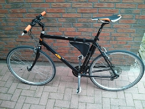

Kompozytor Napisano 18 Grudnia 2014 Napisano 18 Grudnia 2014 Witam serdecznie rowerzystów forumowiczów Na wstępie chciałbym zaznaczyć, że nie jestem znawcą ani rowerowym maniakiem dlatego też mam wiele pytań w głowie i żadnych odpowiedzi. Rowerem jeżdżę tylko w lato i tylko w weekendy- też nie każdy :-) ( w tygodniu nie wyrabiam czasowo). Przebieg na sezon to jakieś 1200 km. Mój rower posiada kasetę HG31 11-30 z przerzutką Alivio a na przodzie jedna zębatka 38. Mam wrażenie, że czasem brakuje mi wyższego przełożenia. O ile 30 kmh to jeszcze pojedzie to żeby mieć 35 kmh na liczniku to muszę się nieźle nakręcić. Mam do was pytanie, co założyć na przód żeby nie przesadzić. Ile ząbków? Dodam, że tu gdzie obecnie mieszkam jest tylko i wyłącznie teren płaski, kompletnie płaski. Nie wiem jak to będzie chodzić na 40,42,44,46 czy co tam jeszcze na rynku jest. Nie mam porównania. Czy jak bym wymieniał przednią zębatkę, to czy muszę wymieniać łańcuch( obecnie mam KMC Z72 116. Z góry dziękuję za rady Pozdrawiam

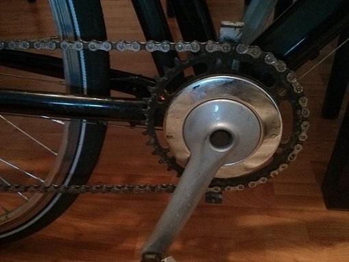

Kompozytor Napisano 18 Grudnia 2014 Autor Napisano 18 Grudnia 2014 Chcesz wymieniać całą korbę? Po co? Wystarczy przełożyć samą zębatkę. Jak masz 180cm+ to korby 175mm są optymalne w większości przypadków. Jakbyś podał jeszcze co to za rower to byłoby łatwiej coś doradzić. Jest to rower składany przez kolegę kolegi kolegi :-) Ta korba wygląda strasznie strasznie i chętnie bym ja wywalił. mam plastikową osłonę na łańcuch a pod nią kryje się to.
ishi Napisano 18 Grudnia 2014 Napisano 18 Grudnia 2014 Zaista korba jeżeli działa poprawnie i nie ma dużych przekosów łańcucha to ja bym jej nie ruszał tylko wymienił sam blat. Jak się nie znasz za bardzo na sprzęcie to możesz sobie tylko biedy napytać np. dobierając złą linie łańcucha, q-factor itd. Musisz zobaczyć na ilu ramionach mocowana jest zębatka (3/4/5) i spróbować określić rozstaw śrub tzw. BCD https://en.wikipedia.org/wiki/Crankset#Bolt_circle_diameter_.28BCD.29
Kompozytor Napisano 18 Grudnia 2014 Autor Napisano 18 Grudnia 2014 Robi się interesująco :-) Luzów niw ma żadnych i chodzi poprawnie natomiast wygląd straszy więc i tak bym zmienił całą korbę. Pytanie - na co muszę zwrócić uwagę przy wymianie samej korby?

alagor96 Napisano 19 Grudnia 2014 Napisano 19 Grudnia 2014 Jak chcesz wymienić całą korę, to najważniejszą rzeczą jest oś suportu. Myślę, że jej końcówka jest na kwadrat, ale nie musi być. Dlatego korba musi mieć otwór w odpowiednim kształcie. Jest jeszcze długość ramienia, zazwyczaj 170/175mm w zależności od długości nogi. I to praktycznie wszystko, reszta to już jedynie różnice w masie i jakości.

Kompozytor Napisano 27 Grudnia 2014 Autor Napisano 27 Grudnia 2014 Jak chcesz wymienić całą korę, to najważniejszą rzeczą jest oś suportu. Myślę, że jej końcówka jest na kwadrat, ale nie musi być. Dlatego korba musi mieć otwór w odpowiednim kształcie. Jest jeszcze długość ramienia, zazwyczaj 170/175mm w zależności od długości nogi. I to praktycznie wszystko, reszta to już jedynie różnice w masie i jakości. Wygląda to u mnie tak. Jak to cholerstwo ściągnąć? Możecie podesłać jak wygląda klucz?

Kompozytor Napisano 4 Stycznia 2015 Autor Napisano 4 Stycznia 2015 http://www.fotosik.pl/pokaz_obrazek/0dd13191dd21aeac.html http://www.fotosik.pl/pokaz_obrazek/2a888bd525a31ae7.html
alagor96 Napisano 5 Stycznia 2015 Napisano 5 Stycznia 2015 Odkręcasz kluczem nasadowym widoczną śrubę. Następnie wkręcasz zwykły ściągacz do korb i wkręcasz wystającą z niego śrubę.
Kompozytor Napisano 5 Stycznia 2015 Autor Napisano 5 Stycznia 2015 A jak wygląda zwykły ściągacz do korb??
