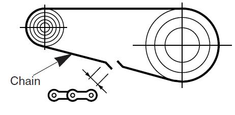

semow Napisano 25 Października 2014 Napisano 25 Października 2014 Cześć, stary łańcuch mi strzelił, założyłem nowy (SRAM PC-951), kaseta ma swoje lata ale nie wydaje się być bardzo zużyta (HG-50 9r). Łańcuch skróciłem metodą podaną w instrukcji tj. duże tarcze bez przerzutki + 1 ogniwo. Efekt jest taki, że po wrzuceniu na najmniejsze tarcze łańcuch luźno zwisa i powiewa. Domyślam się, że jest to stan niepożądany i łańcuch trzeba będzie skrócić do delikatnego napięcia na najmniejszych tarczach? Dlaczego metoda z instrukcji obsługi nie działa? Poboczny problem to przeskakiwanie na 8 i 9 przełożeniu (najmniejszych tarczach) z tyłu. Czy przyczyną może być zużycie kasety, czy może małe napięcie łańcucha? Pozdrawiam, Michał
rodszyld69 Napisano 25 Października 2014 Napisano 25 Października 2014 Zobacz tu http://www.rowerowe-porady.pl/jak-dobrac-dlugosc-lancucha-rowerowego/ masz tam dwie metody doboru długości łańcucha. Co do stanu kasety to ósma koronka jest dobra a 9 wydaje mi się że jest już lekko wyrobiona.
semow Napisano 25 Października 2014 Autor Napisano 25 Października 2014 Pierwotnie skracałem wg. drugiej metody. Możliwe że źle zaznaczyłem ogniwo do skrócenia. Teraz skróciłem na razie tak, aby na najmniejszych tarczach wózek był lekko napięty. Wydaje się ok Kaseta jest do wymiany?

Ziemko Napisano 25 Października 2014 Napisano 25 Października 2014 Sposób opisany w pierwszym poście działa jedynie w przypadku napędu MTB (tutaj długi wózek +4 ogniwa i średni wózek + 2 ogniwa). Najpewniejsza metoda to założenie łańcucha na najtwardsze przełożenie, napięcie i łańcucha tak aby wózek przezutki (tj linia poprowadzona przez osie kółek przerzutki) był prostopadle do podłoża i odjęcie zbędnych ogniw. Przyznam że w szosówce nie miałem okazji próbować ale w cross'ówce ten sposób sprawdza się znakomicie.
1415chris Napisano 26 Października 2014 Napisano 26 Października 2014 Najpewniejsza? Nie bierzesz pod uwagę skrajnego przełożenia, największa zębatka i koronka. Może Ci nie wystarczyć łańcucha i masz pozamiatane.
1415chris Napisano 26 Października 2014 Napisano 26 Października 2014 Nic innego jak tylko sprobowac.
semow Napisano 26 Października 2014 Autor Napisano 26 Października 2014 Po 50 km stwierdzam, że długość dobrana metodą "najmniejszych tarcz" jest ok. Natomiast łańcuch skacze na kasecie jak wściekła małpa, i to niestety nie tylko na 8 i 9 tarczy, choć tam najmocniej.
tobo Napisano 26 Października 2014 Napisano 26 Października 2014 Od 2010 roku przy dobieraniu długości łańcucha stosuję "zawodowo" metodę mała tarcza korby - mała koronka kasety i jak do tej pory nie pomyliłem się ani razu.
