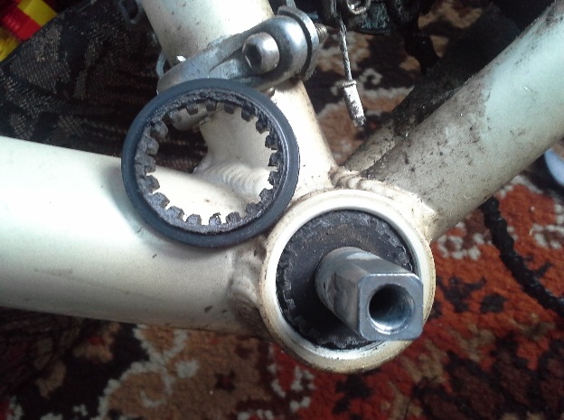

Artanis02 Napisano 6 Października 2014 Napisano 6 Października 2014 Witam. Chciałem dziś wymienić suport w rowerze, w czasie wykręcania starego (już od strony przeciwnapędowej) wyłamały się wszystkie zęby w które mam włożyć klucz do suportu (wyłamały się jako pierścień). Moje pytanie jest takie, czy mogę jakoś teraz wybić / wykręcić suport z roweru? W załączniku zdjęcie z problemem. Pozdrawiam
ugupu Napisano 6 Października 2014 Napisano 6 Października 2014 Teraz to już tylko młotek i dłuto i walczysz. Uda się na pewno tylko bądź uważny, żeby nie uszkodzić gwintu mufy.
Artanis02 Napisano 6 Października 2014 Autor Napisano 6 Października 2014 Suport oczywiście idzie na straty więc mi nie szkoda, ale właśnie czy nie wyrobię w ten sposób gwintu w ramie? (Rozumiem, że wkręcana w niego część suportu również jest z tego badziewnego tworzywa?)
ugupu Napisano 6 Października 2014 Napisano 6 Października 2014 Tak. Jak będziesz ostrożny to nic się mufie nie stanie.
jasinski21444 Napisano 6 Października 2014 Napisano 6 Października 2014 Ja taki suport demontowałem z ramy jakiegoś mieszczucha za pomocą : wiertarki , przecinaka i młotka . Ten plastik nawiercasz dookoła jakimś niedużym wiertłem a potem przykładasz przecinak między otwory i uderzasz młotkiem , jak już to będzie w miarę pousuwane to opierasz rower o ziemię i uderzasz w oś młotkiem . Powinien wyjść , później przydało by się tylko przejechać gwint gwintownikiem .
Artanis02 Napisano 6 Października 2014 Autor Napisano 6 Października 2014 No więc wybiła mi się wewnętrzna część suportu, a ta wkręcana część z tworzywa została wewnątrz, do tego jeszcze kilka metalowych pierścieni na niej. Co teraz?
jasinski21444 Napisano 6 Października 2014 Napisano 6 Października 2014 Czyli suport wyszedł ale miska została ? Rozwierć
Artanis02 Napisano 6 Października 2014 Autor Napisano 6 Października 2014 Czyli ją po prostu porozcinać itd? żeby po kawałku wyciągnąć?
mateusztmk Napisano 6 Października 2014 Napisano 6 Października 2014 ja bym wywiercił 2 otwory coś na wzór nakretki w gumówce i robisz sobie klucz tez taki jak w gumówce albo blacha i w niej 2 śruby około 5mm wkładasz i odkrecasz https://www.google.pl/search?q=nakretka+w+gum%C3%B3wce&espv=2&biw=2133&bih=1052&source=lnms&tbm=isch&sa=X&ei=a90yVOypBdPe7AbIkoFA&ved=0CAYQ_AUoAQ&dpr=0.9#facrc=_&imgdii=_&imgrc=Hez6hXmw_jph4M%253A%3BAArt1oeQvdLWnM%3Bhttp%253A%252F%252Fimages.sklepy24.pl%252F65401200%252F8694%252Flarge%252Fwolfcraft-nakretka-klucz-do-szlifierki-katowej-m-14.jpg%3Bhttp%253A%252F%252Fwww.sklepy24.pl%252Fsklep%252Fe-metal_pl%252Fprodukt%252Fwolfcraft-nakretka-klucz-do-szlifierki-katowej-m-14%252F8694%3B800%3B489 a z rozwieraniem wieksze ryzyko ale jak to mówia jest ryzyko jest zabawa
Artanis02 Napisano 6 Października 2014 Autor Napisano 6 Października 2014 poprzycinałem w dwóch miejscach i się poluzowała i wyszła Dziękuję za pomoc. Można zamknąć
