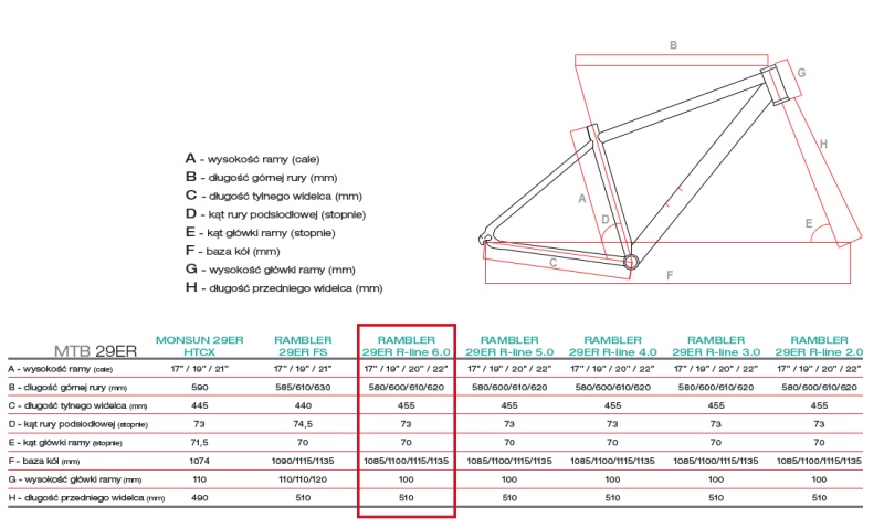

Rulez Napisano 1 Października 2014 Napisano 1 Października 2014 Romet 29" ma minus za geometrię, baaardzo długi tylny trójkąt ... poza tym trzeba się zastanowić do czego ma być rower, różnica w jeździe między 27,5" a 29" jest duża. A stwierdzenie : Jeździłem chwilę na obu, geo pasuje więc pozostaje problem z wyborem pod względem gratów Jest infantylne ...
seba29er Napisano 1 Października 2014 Napisano 1 Października 2014 Piszesz minus za geometrię... Zacytuję bikeworld (ramy 2.0 i 6.0 są te same): Geometria nowego modelu Rambler R-Line 6.0 została wypośrodkowana w ten sposób, że gwarantuje zarówno dobre osiągi w jeździe sportowej, jak i stosunkowo komfortowe pokonywanie leśnych kilometrów na codziennych treningach. Poszczególne wymiary ramy zostały przy tym dostosowane do wymogów 29-calowych kół. W testowanym przez nas rozmiarze 19" długość górnej rury wynosi 600mm, co wymusza stosunkowo pochyloną pozycję nad kokpitem. 70 stopni nachylenia główki sterowej i 73 stopnie rury podsiodłowej to klasyczny układ, który sprawdza się w większości zastosowań. 455-milimetrowy widelec tylny pozwala na stabilną jazdę w dół, chociaż może nieco utrudniać agresywne przyspieszenie.

olek19 Napisano 2 Października 2014 Napisano 2 Października 2014 455-milimetrowy widelec tylny pozwala na stabilną jazdę w dół, chociaż może nieco utrudniać agresywne przyspieszenie. trochę prawdy napisali ........ nie no 455 to trochę się im rozjechał ten rower, tak standard to 430-435 mm jeśli chodzi o romety to fakt są przyzwocie wyposażone można by aż rzecz że naćpane osprzętem ale ramy kompletnie nieprzemyślane, wykonanie np grafiki na ramie też pozostawia wiele do życzenia, komponenty brendowane logo romet robi dla nich HL czyli ZOOM no i obręcze RODI nie jest złą firmą ale w tej cenie można mieć już rower z oczkowanymi obręczami niby mała rzecz z grubsza ale naprawdę zapobiega pękaniu szprych bo przejmuje sporą siłę uderzenia polecałbym się przyjżeć tym rowerą SILVERBACK na tą chwile buszując po necie nie widziałem nic lepszego wyglądają na przemyślane rowery

olek19 Napisano 6 Października 2014 Napisano 6 Października 2014 Fajnie, że stabilnie zjeżdża w dół, gorzej gdy w czasie zjazdu trzeba skręcić Ten test jest właśnie tak napisany, o wadach nie piszą wprost no ale z tym przyśpieszaniem właśnie napisali prawdę bo przy tak długich tylnich widełkach to naprawdę ciężko byłoby tym rower wyrwać do przodu ....... seba29er nie wiem ale te romety nie przemawiają do mnie w ogóle są jakieś koślawe z tego co widzę to chyba na tej aukcji http://allegro.pl/rower-romet-rambler-29er-r-line-2-0-wyprzedaz-25-i4662618544.html jest pokazany rower w rozmiarze 22 cale zobacz na tą ramę tutaj rura podsiodłowa jest wyżej od rury czołowej wiadomo że to wielki rozmiar i nie będzie miał takiego spadu jak 18 no ale właśnie ta czołówka im większy rozmiar to powinna również porporcjonalnie rosnąć i rama powinna delikatny spadek zachować, no i te tylne widełki widać że to tylnie koło jest za daleko tam w ogóle oni zrobili między suportem a kołem jeszcze mocowanie na stopkę który sportowy rower ma mocowanie na stopkę ? i po co ? przecież jak lecąc po ostrych kamieniach czy korzeniach ta stopka się otworzy to ja dziękuje jak na moje oko to na tym rowerze będzie się jeździło koślawo on nie będzie w ogóle zwrotny ani zrywny będzie raczej taki toporny w jeździe ale tyle mogę powiedzieć patrząć na jego budowę w ogóle marka ROMET nie to żebym miał cokolwiek do niej bo nawet szczerze cieszy mnie ich powrót i ożywienie ale bardziej na ich miejscu celowałbym w rowery miejskie i turystyczne jeśli chodzi o rower sportowe to max do jazdy rekreacyjnej, bo widać że wiele wiele lat przespali i teraz już tego nie nadgonią co do SILVERÓW to widać że to przemyślane rowery, geometria osprzęt dobrane tak że rowery powinny hulać zresztą jak kiedyś wspominałem to kolega nabył właśnie SOLA 4 i naprawdę poza mocowaniem korb na kwadrat co po sezonie idzie do wymiany to nie ma na co narzekać z tego co widzę to w ofercie tego sklepu co sprzedają SILVERy w rozmiarze ramy 22 cale mają tylko model VIDA 2 to chyba model z kolekcji 2013 http://allegro.pl/rower-29er-silverback-vida-2-slx-tapper-wyprzedaz-i4665195476.html tam chyba na moje oko na zdjęciach jest rozmiar 20 cali ale zobacz jak już na nim dość długa jest główka ramy i porównaj to z rometem
