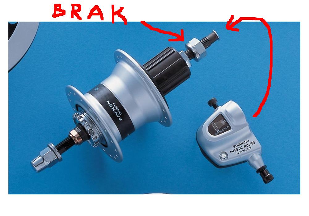

Sprzęt wyposażony w nietypową tylną piastę z hamulcem rolkowym i wbudowanymi 3 przełożeniami wewnętrznymi.
Musiałem oddać tylne koło do ponownego zaplecenia i centrowania i nie zauważyłem, że serwis zgubił nakrętkę dokręcająca koło do ramy od strony przerzutek.
Dali zwykła 10, która nie pasuje - nie da się założyć na nią uchwytu od przerzutki wewnętrznej.
Na zdjęciu zaznaczyłem o co chodzi.

Chodzi o nakrętkę, czy podkładkę?
Nakrętka wygląda na najnormalniejszą w świecie, chyba że dali taką jak jest z lewej strony na zdjęciu.
Po nakrętkę najlepiej zgłosić się do serwisu, w którym robiłeś. Wyjaśnić w czym rzecz i albo znajdą Twoją, albo mają takich na kilogramy ;)
Jak bardzo chcesz kupować, to zapewne chodzi o część nr 25: http://www.rowerystylowe.pl/p-3866/czesci-do-piasty-shimano-nexus-3
Na wszelki wypadek podaj jeszcze model piasty, gdzieś powinno być oznaczenie w stylu SG-3R30.

Nakrętka nie jest typowa dinowska - zwykła  "10", ma 17 mm szerokości zewnętrznej, a zastosowana tutaj jest mniejsza i jak założy się zwykłą nakrętkę to nie da się na nią zamocować uchwytu od przerzutki wewnętrznej (clicbox - część 27).
