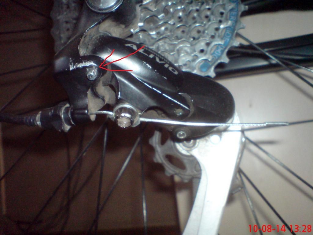

Witam
Ostatnio zauważyłem, że w tylnej przerzutce wysunął się "sworzeń/tulejka" nie wiem jak to nazwać. Zapewne materiał się wytarł i pasowanie nie jest wystarczająco ciasne. Zaznaczyłem ten element strzałką na zdjęciu.
http://img.photobucket.com/albums/v284/Pymyn/Bike/Bike%202014/DSC02903.jpg~original
Czy ktoś próbował coś takiego naprawiać ? Po wbiciu myślałem, żeby posmarować to jakimś klejem na krańcach ponieważ wewnętrzna część wózka musi być ruchoma względem tego bolca aby zmienić przełożenie.

To bardzo nie dobrze. Zdejmij przerzutkę, wbij sworzeń na swoje miejsce i śrubokrętem zrób znak krzyża na gnieździe, to zapobiegnie dalszym wysunięciom.
